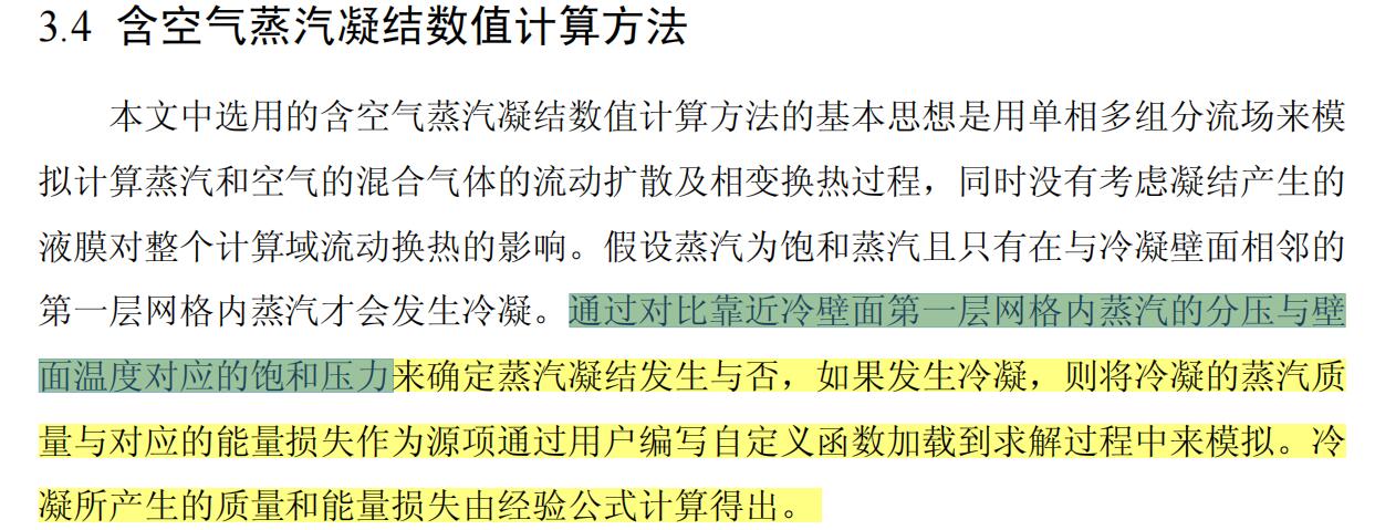

靠近壁面第一层网格内的数据怎么提取,求大佬解答

麻烦问下有人知道这个对比靠近冷壁面第一层网格内的蒸汽分压和对应温度的饱和压力是怎么操作吗,是写入UDF还是在fluent的某些设置里呀,如果需要UDF的话那指针该怎么写呀?
或者说靠近边界的
第一层网格
的数据UDF中用哪个宏命令可以获取?
