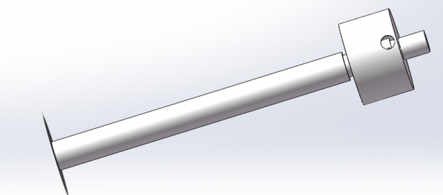

主轴带动叶轮转动,水流从上端圆孔进入,进入下面小孔,沿着T型流道流出,想得到出口处的流量和流体分布,能仿真出来吗。
剖面图
剖面图
装配图
装配图

边界条件已知的话是能算出来的。

可以简化模型

请问,简化模型的话,具体到哪些部分可以简化呢,谢谢
发表于 2018-3-15 15:18:28 | 显示全部楼层
将流道模型抽出来,划分网格,设置边界、叶轮名称,建议将叶轮部分单独切分出来,使用滑移网格
发表于 2018-3-15 15:21:09 | 显示全部楼层
将流道模型抽出来,划分网格,建议将叶轮部分单独切分出来,使用滑移网格来做
