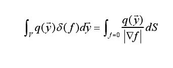

    最近在一个资料里看到,其实运动坐标系不必由直角变为贴体物面,因为狄拉克函数有如下公式
   也就是说控制面梯度模长会被消掉,分子分母约掉。
   所以没必要一定要等于1,等于多少不会影响最终公式。
