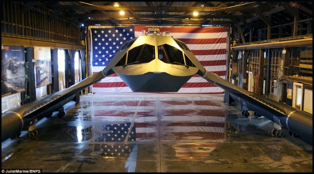

图1 “鬼”船正面图
        美国Juliet Marine System公司设计的一种被命名为“鬼(Ghost)”新型快艇将双体船、超空泡设计概念相结合,具备高海况航行和隐身能力,反映了21世纪军用船舰设计的一些新理念。

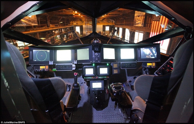

图4 堪与飞机相比的驾驶舱
