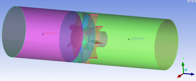

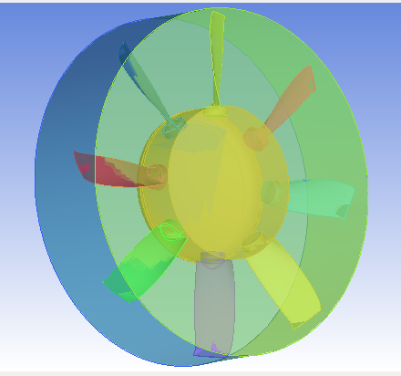

我做轴流风机CFD,用ICEM画网格,CFX计算。网格是非结构网格,质量基本控制在0.3以上,我算的风机速度和全压基本误差很少,但是旋转域中的转子(叶轮+轮毂)的扭矩过大,也就是说效率偏低。经过文献查看分析,很有可能是转子部分的压力分布不准确,原因是没有边界层网格,但是用非结构网格画边界层,网格质量太差。因此希望用结构化网格,至少,在旋转域中用结构化网格(结构化网格添加边界层容易,精度也高),其他的域可以用非结构网格组装。
如有人会,请QQ联系我,给我报价,给佣金。
我的QQ573219968.,
旋转域以及全域模型请看附件。

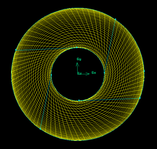

发表于 2015-7-3 13:04:11 | 显示全部楼层
是想画这样的网格?
 楼主| 发表于 2015-7-3 16:11:07 | 显示全部楼层
至尊仙 发表于 2015-7-3 13:04
是想画这样的网格?
对,用结构化网格,在叶轮和轮毂地方设置边界层。
