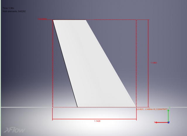

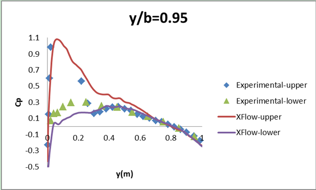

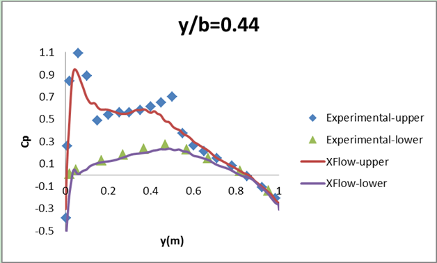

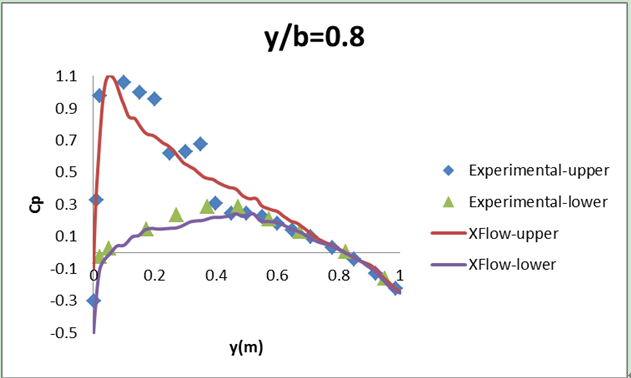

所选题目:M6翼型跨音速CFD计算
计算状态:马赫数为:0.84;
                 迎角为:3.06;
                 雷诺数(基于平均气动弦长)为2.0×10^7状态下的流场特性;
                 当地音速:320.5m/s。
要求给出:
1. y/b=0.2,0.44,0.80,0.95处的压力系数曲线以及该截面处的马赫数云图;
2. 如果给出升力系数曲线,找到失速攻角可适当加分,难度系数为0.8。
题目ID:黑狼
M6翼型及尺寸
M6翼型及尺寸

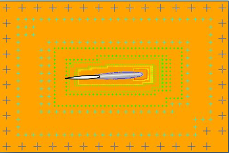

计算开始格子分布
计算开始格子分布

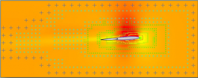

计算最后一步格子分布
计算最后一步格子分布

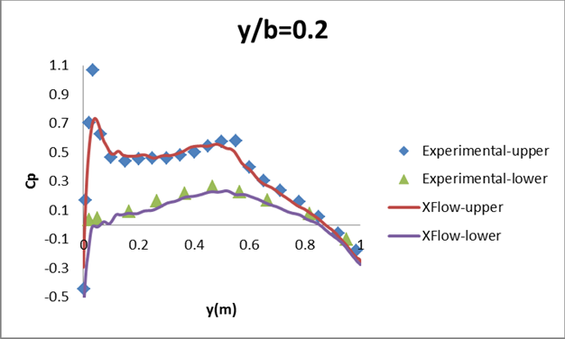

y/b=0.2 机翼上下表面压力系数分布曲线
y/b=0.44 机翼上下表面压力系数分布曲线
y/b=0.8 机翼上下表面压力系数分布曲线
y/b=0.95 机翼上下表面压力系数分布曲线

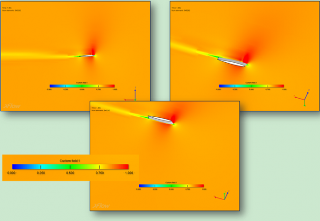

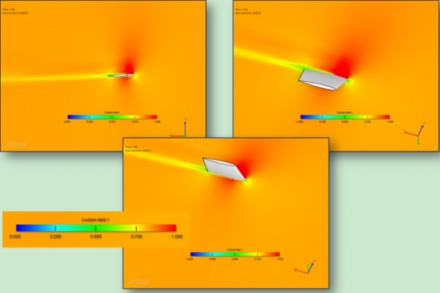

y/b=0.2马赫数云图
y/b=0.2马赫数云图

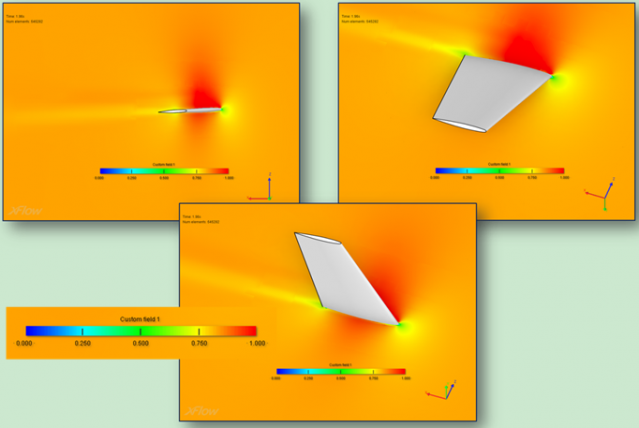

y/b=0.44马赫数云图
 y/b=0.44马赫数云图

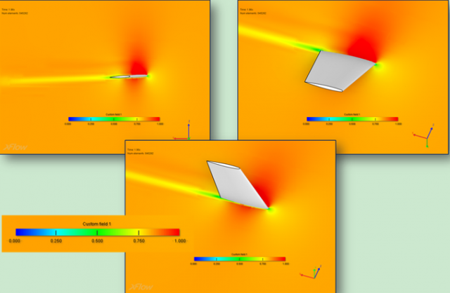

y/b=0.8马赫数云图
y/b=0.8马赫数云图
y/b=0.95马赫数云图
 y/b=0.95马赫数云图

发表于 2015-2-23 22:23:30 | 显示全部楼层
这个拟合的效果还行

这个还是略屌啊 xflow用的格子玻尔兹曼
发表于 2015-3-10 19:19:36 | 显示全部楼层
XFLOW算的这个不错,粒子尺度是多少,计算资源和时间是什么样的,可否列一下,很感兴趣,谢谢
发表于 2015-3-30 21:47:46 | 显示全部楼层
在计算中开启格子自适应加密。
计算开始格子数量:335345;
计算最后一步格子数量:545282。
格子尺寸4cm,就可以模拟出当前结果
发表于 2015-3-30 21:49:14 | 显示全部楼层
Xflow是瞬态计算,对硬件要求较高,但是我这个计算比较快,因为格子比较大,并没有提高到更高的精度,算不加分的上下表面cl值,只需要10核的小工作站,算不到1天就可以了。算时速角就比较慢了,算了几天。

发表于 2015-9-19 18:43:26 | 显示全部楼层
这个没有把激波算出吧
