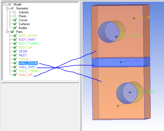

目的:看看不同冷却速度及冷却时间下,对热冲压件冷却速度的影响
入口流速:1m/s、3m/s、5m/s、7m/s、10m/s、20m/s、30m/s
保压时间:4s、6s、8s、10s、12s、15s、30s
工件初始温度:900℃      此时热扩散系数(α)(mm2.s-1):5.761
原始模型比较复杂,先做了一个简单模型的模拟,但是发现工件的温度设置900℃后,在后续的瞬态模拟中,温度就是不降,任然保持在这一温度,但是这一过程有向上模和下模传递温度,水温也上升了,下面试我做的过程的主要步骤,请大神们帮忙看看是哪里设置有误,不甚感激!
简单几何模型,中间的是工件
简单几何模型,中间的是工件

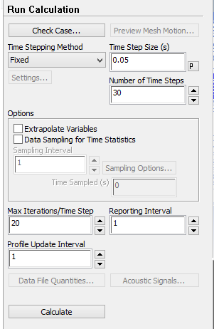

设置瞬态以观察工件温度的变化
 楼主| 发表于 2013-5-14 21:17:24 | 显示全部楼层

然后计算

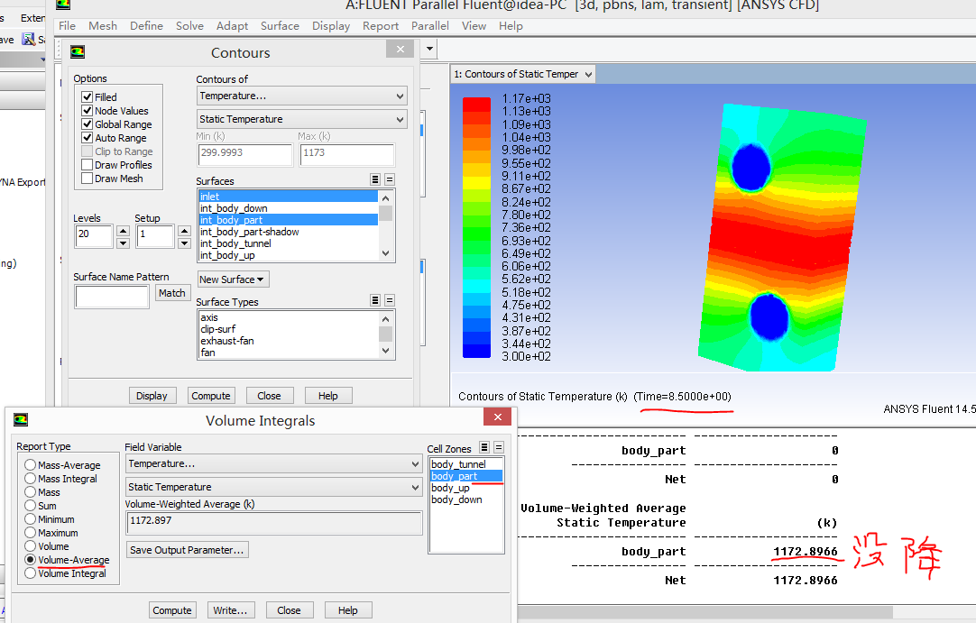

这是8.5s时候的结果图,可以看见工件的温度向周围扩散了,但是自己本身的温度没有降低,还基本是1173k
