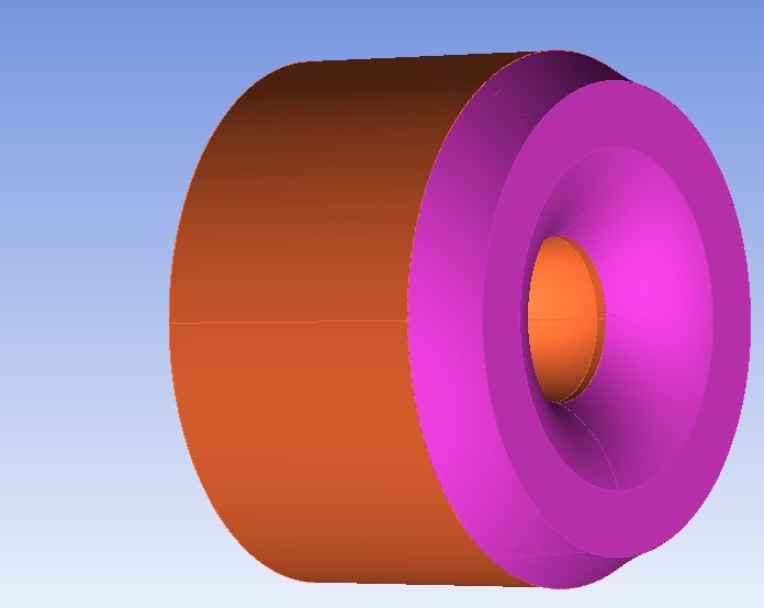

一个圆柱体,一段挖去一个近似半球的一块所留下的部分,怎么画六面体网格?如下图

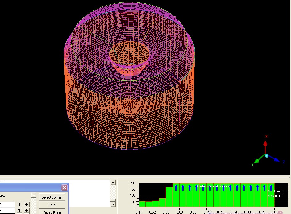

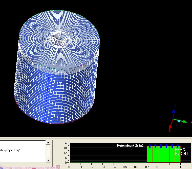

这样就行
zhu.rar
156.83 KB, 下载次数: 133
发表于 2013-3-31 19:52:24 | 显示全部楼层
求教。。这些网格的一些参数都是怎么设置的啊??各种谢了啊

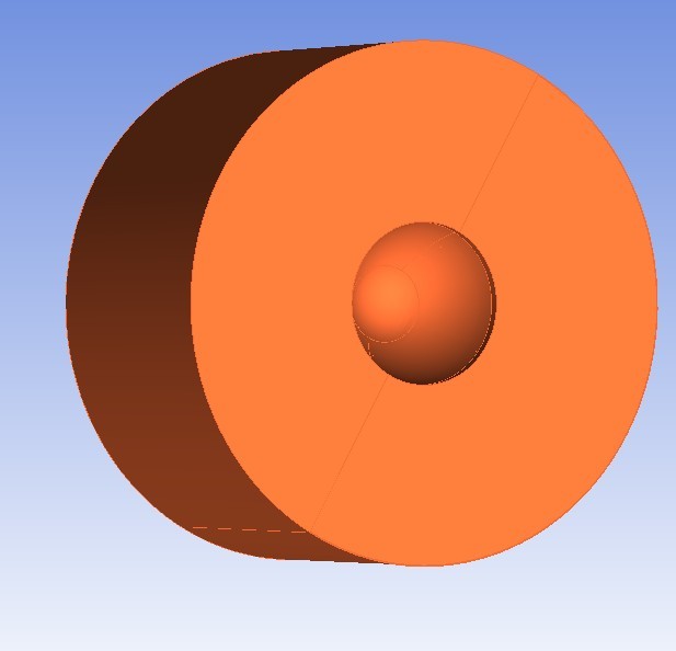

谢谢您,画的很非常好, 看懂了您是怎么画的,只是我不会画球面上的那个边界层。而且我的实际情况还有一小部分,您看是分开画好?还是一起画好?帮我提个我一个策略,

hhhhhhh
原帖由 milaoshu 于 2013-3-31 19:14 发表
这样就行
这个是模型文件
jinkou.zip
12.09 KB, 下载次数: 117
发表于 2013-4-1 18:42:42 | 显示全部楼层
回复 5# 陈思涵 的帖子
[ 本帖最后由 milaoshu 于 2013-4-1 18:43 编辑 ]
jinkou.rar
233.53 KB, 下载次数: 123

真心谢了 ,好好学习,自己再照着做一遍,加密点,网格质量应该还能提高点,是吗?
发表于 2013-4-1 19:09:29 | 显示全部楼层
回复 7# 陈思涵 的帖子
恩, 可以提高很多。。。。
