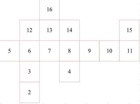

在方程中,有偏h/偏x,偏h/偏y这样的偏导数,模型中都是把它定义在网格中心处,那么如果在中心点处用中心差分格式的话,就要用到其左、右两个网格或上、下两个网格的水深h,但是如果这个网格在边界处,即是边界网格,那么该如何写呢?
比如下面这个网格系统,上面是每个网格的编号,对于5、11这两个网格,在它中心点处写偏h/偏x的差分格式时,该如何写呢
发表于 2013-3-7 21:25:33 | 显示全部楼层
回复 1# mastergxm 的帖子
边界用后插或者前插,要不就用多项式
 楼主| 发表于 2013-3-7 21:46:17 | 显示全部楼层
回复 2# xyz33uu 的帖子
谢谢回复。你编过类似的程序吗?我是觉得,如果用前差或后差,那么首先就要判断这个网格是否是边界网格,另外,还要判断是哪种类型的边界网格,这样才能判定是用前差,还是后差,这样一来,程序处理起来似乎有点麻烦呀,你有什么建议吗?

边界点是要特殊处理的
不知道你大概是什么样的问题,有可能用immersed-boundary method可以轻易解决你的问题。

我是模拟湖泊的,假如上面的网格就是某个湖泊离散后得到的网格,因为水深h定义在网格中心,所以在边界处写偏h/偏x的差分时,就不知道如何处理了。你说的这个还真不了解。

以前我用的方法是在边界上建立一层虚拟网格,虚拟网格上边压力等数值与跟边界第一层网格数值相同,方向相反,从而保证中心差分的时候边界数值为0。比如在网格5左边加一个网格6'作为虚拟网格,从而来对5作中心差分。

谢谢举了个例子。以水深来讲,就是令6' 网格的水深与5相等,对吧?没有看懂你说的“方向相反”是什么意思,可否解释一下?

比如速度,在6点的方向和6'方向应该是相反的,从而保证5的界面无穿透

C网格里,5网格的速度U不是在5网格的左边界中心点上,令它等于0,不就是无穿透的意思吗?
