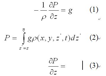

请教大家,下面由(1)式积分可以得到(2)式,那么由(2)式如何求出(3)式呢?虽然结果肯定知道。
式中,P就是压强。其它的都常见。

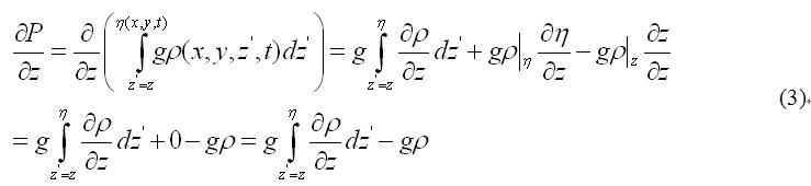

这是我采用莱布尼兹公式推导的,没有推导出来,可否指出哪里错误?没有想求解这个式子,这个式子在环境流体力学里被称作为“静压假定”。

这个是在word文档里的推导过程,你可以直接用,在这里面推导。

发表于 2012-7-4 12:38:25 | 显示全部楼层
你在3楼的第一个公式,右边第一项去掉,才是正确的公式

原帖由 onesupeng 于 2012-7-4 12:38 发表
这个我也明白,我只是不明白我在用莱布尼兹公式推导时,哪一步出现了错误?可否指出来呢?
