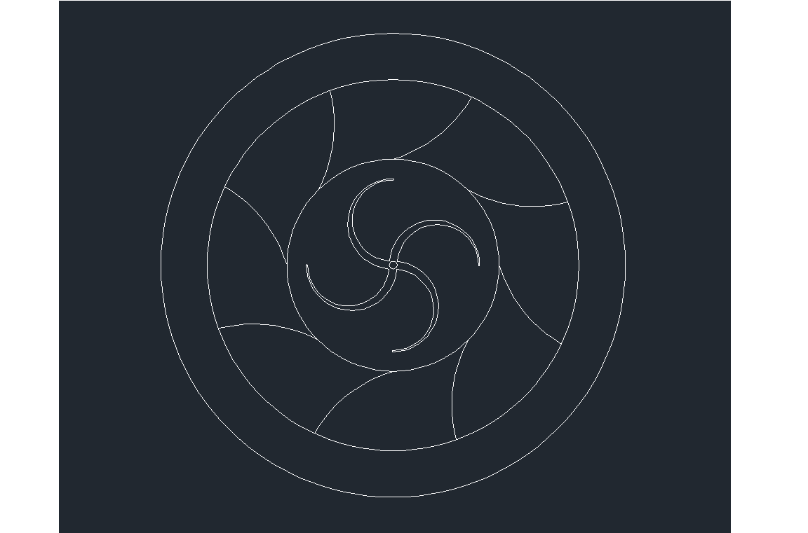

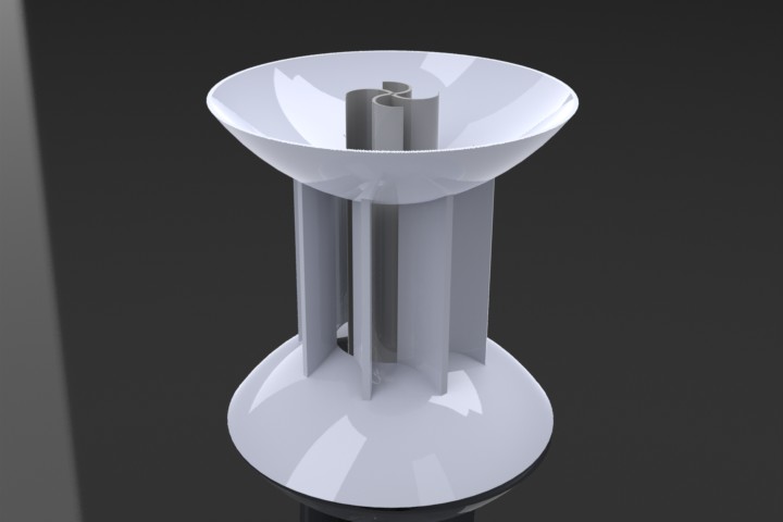

本人在校大学生 机械专业 但是遇到一个垂直轴风力发电叶片的分析问题 希望有人能帮帮忙 有solidworks模型 cad图 与gambit的2D网格划分 但是不会求解 QQ:273384056

这个太难了,非定常的。没有办法用定常的方法。
你准备十万,也许有的人能够帮你做。

其实,对于一个流体机械,首先要做点分析,然后才能计算。如果像现在这样,不管物理,直接计算,那样算出来的结果,跟实际情况可能根本就没什么关系。如果把这样的分析当成真的,那肯定是要误导设计的。

里面的叶片旋转指定速度旋转的话,三种方法:
滑移网格,多旋转坐标系(只能稳态,瞬态没意义),ggi
前两种fluent的都可以搞,ggi cfx可以做,三种方法OpenFOAM都有。
叶片靠风吹动旋转的话,这个复杂了就。 没有现成软件可做现在。
需要 动网格+6dof
