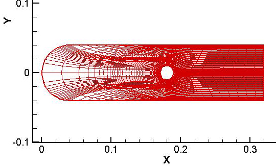

发表于 2010-9-30 08:41:00
TTM法生成网格,边界正交可控
TTM法生成网格,边界正交可控
网格引起了大家的争议,昨天仔细看了一下,最后一幅是TTM法做的,前面是无限插值的,不好意思!

发表于 2010-9-30 09:02:11
请问第一张图片中的网格是二维还是三维的?
qinbj
qinbj
241
发表于 2010-9-30 09:08:17
回复 8# xingenlu 的帖子
版主您好,是二维的,谁知网格生成后都说有点三维的效果,

发表于 2010-9-30 10:43:15
网格都重叠了!!

发表于 2010-9-30 13:43:20
回复 10# cfd-soft 的帖子
呵呵,只是一个示意而已,通过局部加密、控制边界节点疏密度完全可以进一步改进网格质量的!

发表于 2010-9-30 13:43:43
第一个图如果是二维网格,我认为你这个网格画的值得商榷

发表于 2010-9-30 14:20:39
回复 12# 浪子轻狂 的帖子
很高兴各位朋友的关注!不过我第一个图的确是用微分方程做的结构化网格,边界正交可控,源自《数值传热学》第二版。如果大家有什么怀疑,我再传一副,是把边界条件改了一下,程序核心都没动,恳请高人指点!
边界条件改动后,程序核心没动,计算结果:

发表于 2010-9-30 14:27:22
我不清楚你这个是用作什么用途,哪里是入口哪里是流域,所以不清楚哪里要细化网格,就采用全局网格画了一个
