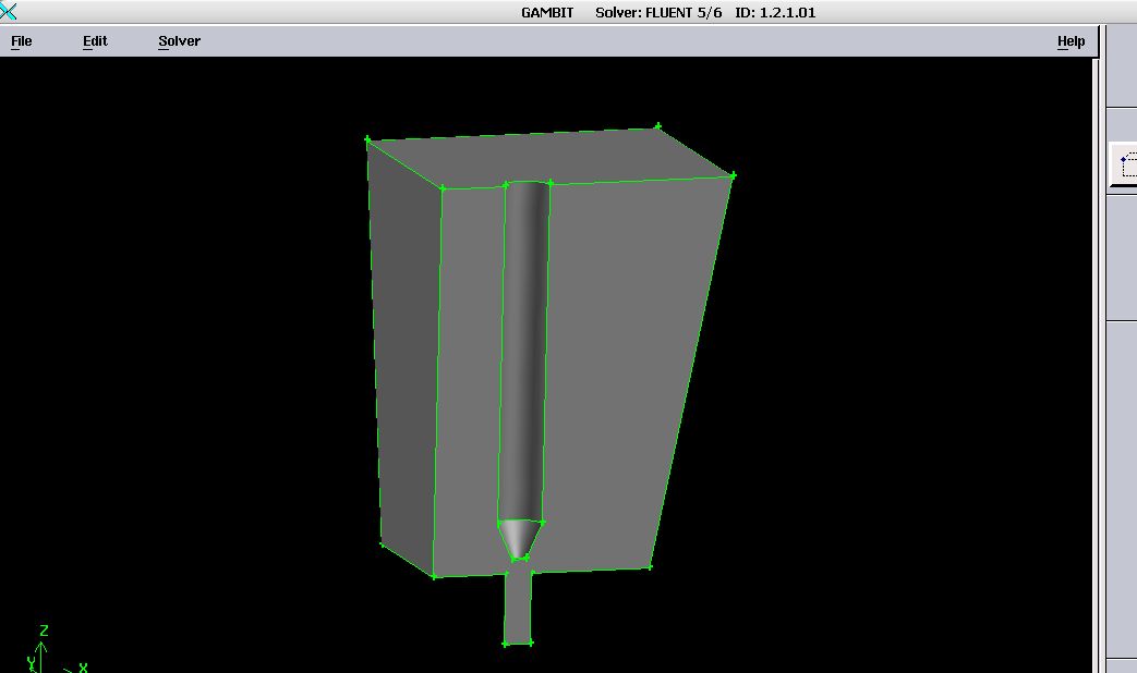

发表于 2009-8-26 10:12:48 | 显示全部楼层 |阅读模式
自己现在在做中间包流畅方面仿真
不要见笑,现在还比较菜
划分到端部塞棒位置,总不能获得质量较高的网格,请大家给帮办忙
(如果部分用Tgrid网格也能划分成功,大概在0.75左右)
现在想请教一下有没有好的方法获得高质量的网格,不用Tgrid网格
源文件.dbs文件在附件里

发表于 2009-8-26 10:55:23 | 显示全部楼层
用gambit的话,可用的方法不外乎分区、棱边沿网格控制、面网格控制、尺寸函数等。
另外评价网格质量出了那几个ratio,还要考虑湍流模型的要求。

具体一点,高手对于这个模型有没有具体的建议?
我自己尝试了很多分区的方式,都不理想,全部都要用到Tgrid网格
发表于 2009-8-26 14:20:45 | 显示全部楼层
在阀门附近分出一个区域划分4面体,上部分出来划分6面体,下面出流口6面体。6面体先划。阀门附近用尺寸函数控制单元大小。也可以到fluent中把4面体部分转化为多面体,如果这样4面体尽量划小一些。

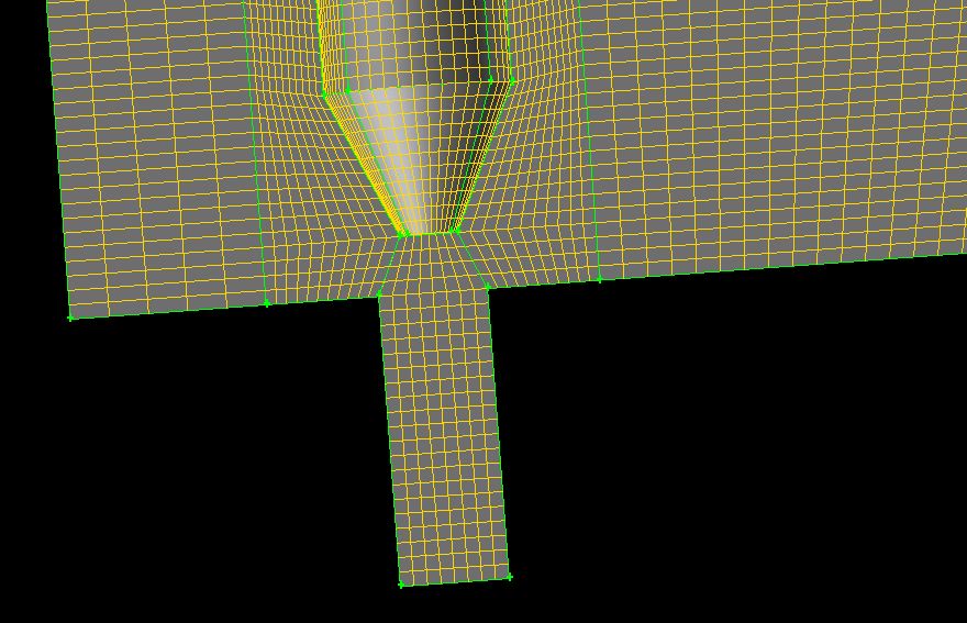

 楼主| 发表于 2009-8-31 10:48:45 | 显示全部楼层
出差刚刚回来
这里特别感谢
netkidxp  提供的帮助
现将解决问题过程给大家来分享
网格一
网格一

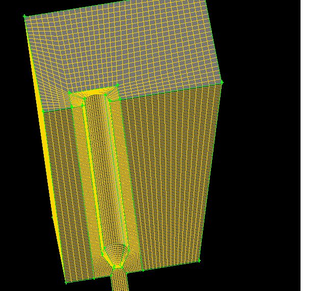

 楼主| 发表于 2009-8-31 10:49:49 | 显示全部楼层
网格二
最后获得的网格二
网格二
网格二

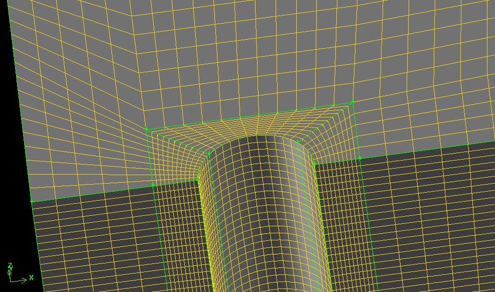

 楼主| 发表于 2009-8-31 10:50:33 | 显示全部楼层
网格三
最后获得的网格三
b3
b3

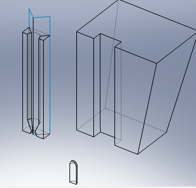

 楼主| 发表于 2009-8-31 10:56:10 | 显示全部楼层
最后是分块的方式
请教的 netkidxp
确实很不错
(这张是netkidxp做的)
发表于 2009-8-31 11:15:46 | 显示全部楼层
阀座处网格太粗,特别是如果那里的流动对于装置的性能很重要的话。不必追求完全划分成六面体单元,更重要的是与物理量的分布情况以及物理模型对网格的要求相适应。
