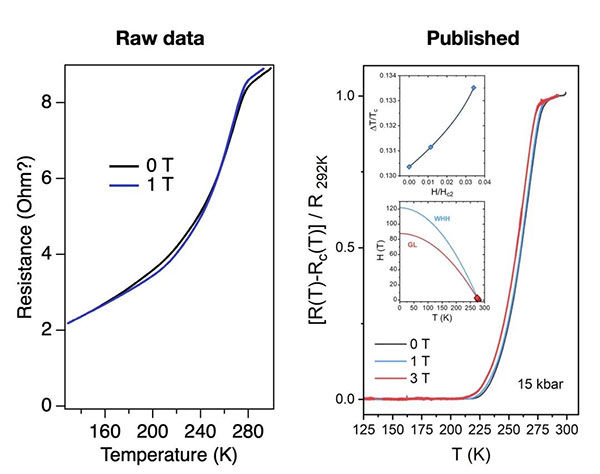

    次日,当Nature在线发表Dias的论文后,立即有人对其实验数据提出了质疑,认为原始数据(下图左)根本不支持判定样品实现了超导电性,而论文中采用的电阻数据(下图右)是依靠不合理地剔除了所谓“220 K以下环境背景因素”的曲线才得到的“超导相变”。当然还有直流磁化率和交流磁化率的数据,也是采用了此前该团队在Nature被撤稿论文的相同处理方法——扣除了一个奇怪的背景,而且这个背景在相同样品的不同测量下还差异极大。至于晶体结构、具体组分、颜色变化等因素,也是总让人感觉有一些“不合常规”。特别是颜色上,从蓝色,加压后超导变成粉色,再加压又变成红色,这些在高临界温度超导材料中是很少见的,一般高临界温度的超导体都是清一色的黑色,甚至可以是黑得发亮。

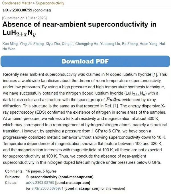

    其中,南京大学的闻海虎教授和他的团队直截了当地重复了Ranga Dias的材料配方和实验路径,成功获得了氮掺杂氢化镥(LuH2±xNy)材料,将其置于1GPa~6GPa的压强环境下,确实在300 K左右的温度条件下看到了一些电阻数据的变化,但看起来应该是材料结构的变化,也许可以认定为是一种相变,绝不是超导相变。但是所有压力下,在10 K~320 K的温度范围内都没有出现任何超导的迹象。甚至从低于100K的变化趋势来看,6 GPa压强以下根本就不可能出现超导!所以Ranga Dias所宣称的1GPa压强就能实现LuH2±xNy室温超导,肯定是有很大问题的。要么实验条件要更加苛刻,要么是数据解读有明显错误。
    闻海虎3月15日于arXiv上公布的文章题目及其摘要

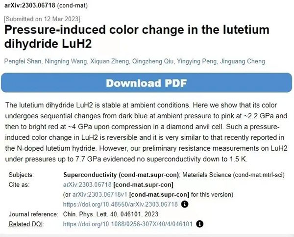

    其次,中科院物理所的程金光研究员团队更关注Ranga Dias所展示的样品所显示出的与众不同的颜色,通过实验重现了深蓝色的氢化镥在约2.2 GPa时变成粉红色,在约4 GPa时又变成亮红色。这与Ranga Dias团队所发表的实验结果非常类似,也说明Ranga Dias团队确实采用的是氢化镥材料,也在高压下发生了颜色变化。然而程教授将这种材料一直加压到7.7GPa,温度一直降低到1.5K,仍然没有看到丝毫超导的迹象。当然,程金光团队的工作并没有掺杂氮,只看到颜色变化,没有看到超导,严格来说也不能算是对Dias等人工作的完整验证。需要特别注意的是,闻海虎教授团队的工作,并没有看到材料颜色在高压下的变化。所以,Dias团队的工作里,材料颜色变化和所谓“室温超导”到底有没有直接联系,还是一个大大的问号。
    程金光3月12日于arXiv上公布的文章题目及其摘要

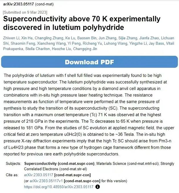

    早在3月9日,中科院物理所的靳常青研究员团队,就率先贴出了他们自己在这方面的工作。原来,镥氢化物确实是一种超导材料,只不过它无法在只有几GPa的压强下就实现,更不要说室温超导了。靳常青教授的实验结果显示,在218 GPa的压强下,氢化镥的超导转变温度是71 K,如果压强降低到181 GPa的话,转变温度会降低到65 K。需要提醒的是,靳常青团队发现的镥氢化物超导体,分子式是Lu4H23,“含氢量”要远大于Dias团队公布的LuH3-xNy,或许,这才是镥氢化物超导材料的真实情况。
    靳常青3月9日于arXiv上公布的文章题目及其摘要
