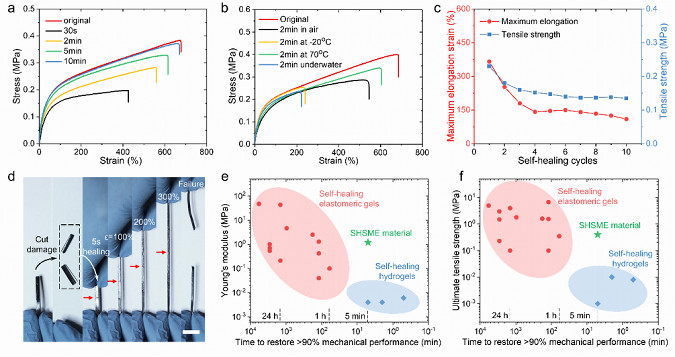

  SHSME的自愈合性能表征
  在切断-自愈合-拉伸测试的表征下,材料展示了优异的自愈合能力:在室温条件下,5s内可恢复300%的拉伸应变,10min内几乎完全恢复力学强度。SHSME在自愈合效率和力学强度之间达到了良好的平衡:有着媲美自愈合水凝胶的快速自修复能力,同时接近硅橡胶类材料的拉伸强度。此外,SHSME在水下和低温(-20oC)条件下也成功实现愈合效果。
