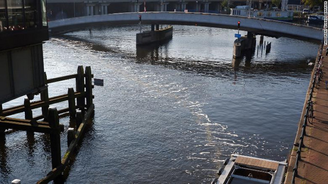

  旧电视、路标、摩托车头盔、帆板和圣诞树有什么共同点?他们都被漂浮在阿姆斯特丹的韦斯特多克运河上,被一片泡沫所困。
一条船穿过阿姆斯特丹韦斯特多克运河的"气泡屏障"。

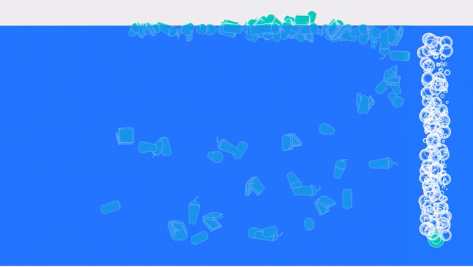

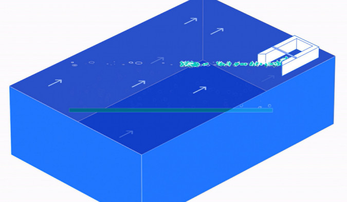

  "气泡屏障"是阻止塑料污染从水道流入海洋的简单方法。空气压缩机通过对角线穿过运河底部的穿孔管发送空气,形成气泡流,将废物捕获并引导到集水系统。
  据系统背后的荷兰社会企业"大泡沫屏障"的创始人之一兼首席技术官菲利普·埃尔霍恩(Philip Ehrhorn)说,它捕获了86%的垃圾,否则这些垃圾将流入伊泽尔河,并进一步流入北海。
  受阿姆斯特丹市政府和该地区水务局的委托,泡泡屏障于 2019 年 10 月安装,时间不到 5 小时。
垃圾被提升到表面,并被引导到集水系统。
  埃尔霍恩说,这个想法是捕捉塑料没有物理屏障,如网或动臂堵塞河流,这可能扰乱水生生物或干扰航运。
  为了最大限度地减少噪音,压缩机位于距离屏障 50 米远的集装箱中,由阿姆斯特丹的可再生能源供电。
  Ehrhorn说,虽然气泡窗帘可以捕获1毫米大小的塑料,但集水系统只保留10毫米及更大的物体。埃尔霍恩说,小型漂流水生生物可能陷入泡沫幕布的电流中,但随着时间的流逝,它能够穿过集水系统。他补充说,一个独立的第三方目前正在评估鱼在气泡屏障周围的移动。
