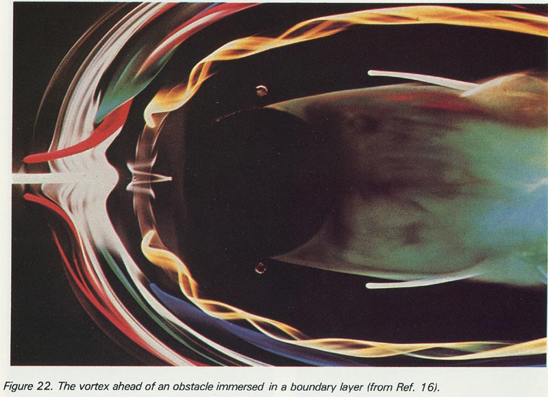

发表于 2011-2-23 20:01:13 | 显示全部楼层
马蹄涡
流体在桩前形成的流动示意图:

发表于 2011-2-23 23:05:00 | 显示全部楼层
从你的描述来看,主要还是马蹄涡的问题。像墩前下降流,墩后尾流都是马蹄涡的一部分。
如果这个机制是对的话,主要的是加强桥墩周围马蹄涡区域的阻力(掺混)。目的是让马蹄涡尽快变大,变弱。涡的区域越小,旋转就越快,冲刷可能就严重。也就是大的石头(也许可以用别的结构,如钢的网等)的尺寸必须大于马蹄涡的尺寸,使得马蹄涡的旋转速度降下来。再配合其它小一点的石头水泥块等,应该有用。关键还是在前面区域。因为如果马蹄涡已经被削弱,对墩后的影响可能会小一点。
以上都是我的猜想。我不是搞水利的。
