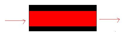

有个瞬态共轭传热问题是这样的,向一根金属管内通热空气,知道入口处空气的温度、流速、压力,现在想知道通热空气一段时间(例如通500秒)后,出口处管内壁面的温度是多少,假设管的外壁面为绝热,不发生热损失,且没达到稳态,这样的问题fluent的入口边界条件设为速度入口,那出口应该设置成什么边界条件呢?请大侠们赐教啊
图片中 红色部分是空气 黑色部分为管壁

出口的工况已知吗?

其实我就想知道 出口应该知道哪些参数才能进行正确的计算

压力出口应该可以解决你的问题

出口有温度和压力最好不过了

出口温度和压力需要一个估算值,使的不发生回流就行,不需要准确值,压力的影响要大些,需要试试;
但是一定给一个管道的初始温度
