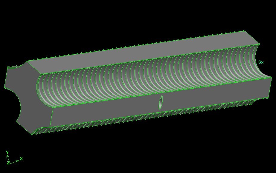

做毕业设计的时候  不知道这个实体的网格应该怎么画的 请求哪位知道的大哥大姐帮忙指点下 小弟在此跪谢啦

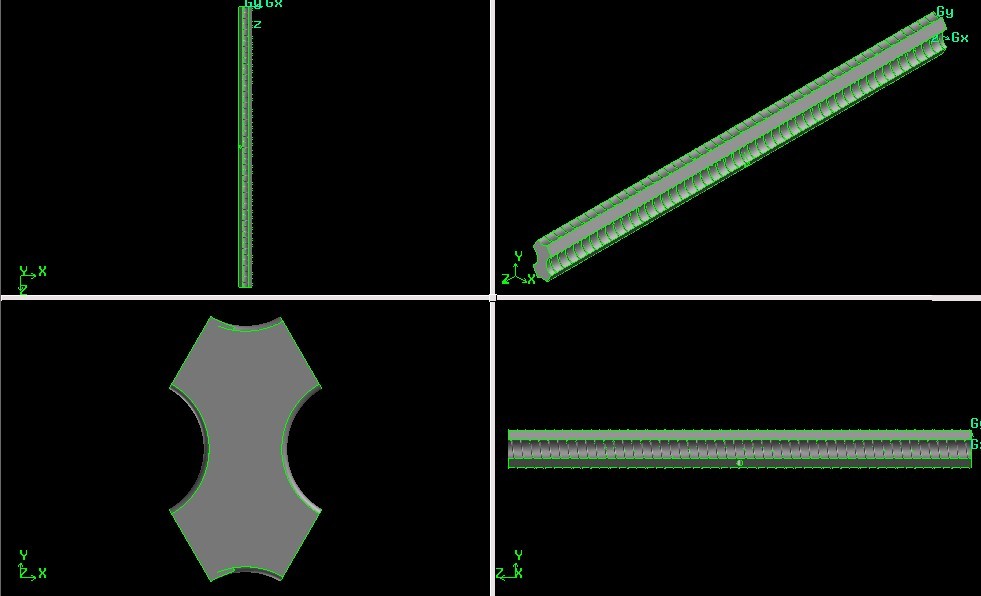

第一次发图片不知道这样能不能看清楚

你的问题不是怎样划网格,而是怎样简化,或者说怎样处理各种各样的物理现象,怎样建立研究模型。
发表于 2010-3-23 08:58:12 | 显示全部楼层
就像xrs333说的,很难帮你。不知你想算什么。
如果就想画网格,那就画吧。不需要特别的技巧。那些小的波纹看不清楚。反正先试着画一小节。如果行的话,就依样画葫芦。最后网格数肯定不小。
如果想算传热的话,能算对的希望不大。壁面上需要很多的网格,才可能有希望。
发表于 2010-3-23 10:11:17 | 显示全部楼层
闲得无聊下下来看了一下,本想做着玩玩的,发现是一个大工程。所有放弃了
给你说一下思想吗!该模型可以去一半,XZ建一个面split切了删一半,上面密密麻麻的半圆形突起部分可以单独出来画,中间的圆孔也要切出来,总之需要分区进行。网格不难,需要的就是时间。祝好运,慢慢折腾吧~~应该说明白了吧,没有猜错的话,应该是一个换热器吧??

恩 对的 是个换热器 折流杆换热器  壁面上画的都是管外螺旋槽 我研究的是螺旋槽的结构变化对流动与传热的影响 是做毕业设计的  因为是第一次接触fluent  所以很多地方都不懂的  哎 做了一段时间都没进展的。。。  我的QQ604605176  不知道能不能请大哥指点下

恩 我是研究有管外螺旋的折流杆换热器的传热与阻力的 通过螺旋槽结构的变化来模拟的  图片上的现在是个单元通道  接下来应该是要化网格了吧

我觉得你是做换热器研究的话,最好简化你的模型,比如只研究几个螺旋槽结构就可以,看不同的螺旋槽对换热和压力损失有什么影响。如果你要整体(一个单元通道)做计算,想要捕捉你的几何细节,需要海量网格,并且还要考虑边界层什么的,才能得到比较合理的结果。如果你仅满足能往下算,就象通流所说,你算对的可能性很小。

厉害的  今天去问过老师 好像是像你说的那样画的 把螺旋槽和折流杆面单独拎出来画  然后对体再进行画  可是我不晓得对螺旋面应该怎样画的 能请大哥稍微集体的讲下吗  多谢了!!!

我想知道你的计算域哪里是流动入口,哪里是流动出口,哪里是壁面。
