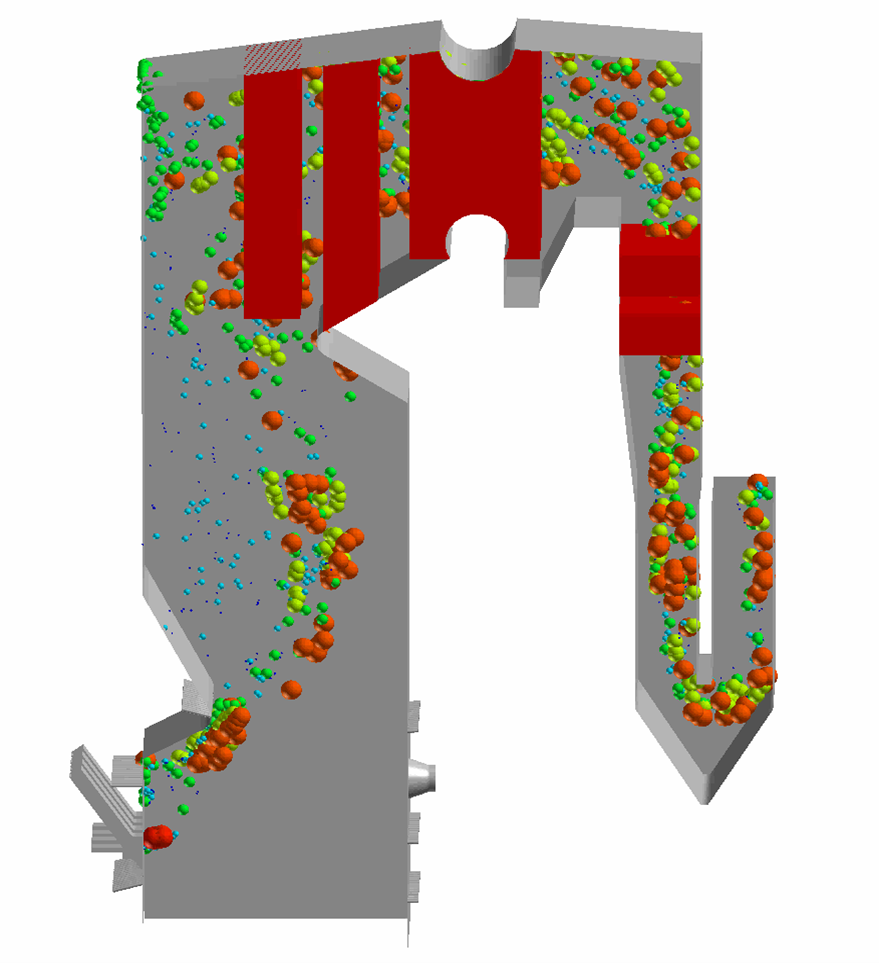

图中圆球为不同粒径颗粒相,请问这是在Fluent后处理中显示的吗?
如何显示?谢谢

用paraview还有tecplot可以做到的,如果知道颗粒粒径的话。

请问:单独用tecplot如何做到,粒径数据我可以通过Fluent输出,具体在Tecplot里如何设置呢?
能否简单说明或提示一下!谢谢

直接在FLUENT里也 可以

在tecplot中显示为散点(scatter),该散点用球表示就行了

你好,我想问tecplot怎么导入粒子的位置信息啊,数据格式是怎样的呢?十分感谢!
