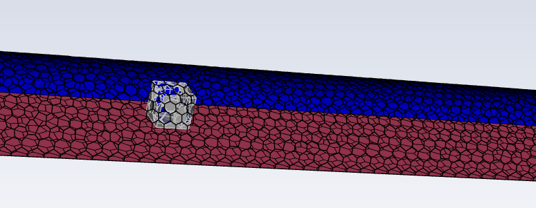

本人想在隧道内进行燃烧设置,隧道内立方体充满乙醇,与隧道内空气接触,用ED模型,小立方体已经与隧道域进行了交界面设置。我如果在流体中设置小立方体区域材料为 乙醇,隧道域为air时,无法进行反应,同时初始化之后,显示乙醇也是为零。请问各位大哥 大佬们,我做的有什么问题吗?请各位大佬批评指正。

不用建立方体,初始化之后还有各局部初始化,用regin把这个立方体标记出来,单独path这个立方体乙醇质量分数为1。还没反应就调大活化能试试
