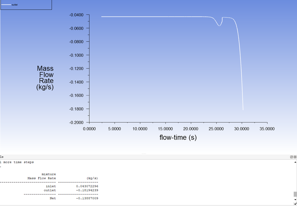

速度入口,压力出口,无滑移壁面。计算收敛。在计算到20多秒时,进出口流量开始不守恒,相差很大。请问有同学、老师遇到这样的问题么?求解答:为什么不守恒?这样的计算结果还正确么?

问题找到了,速度过大导致钢液流出。
