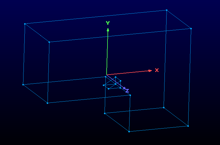

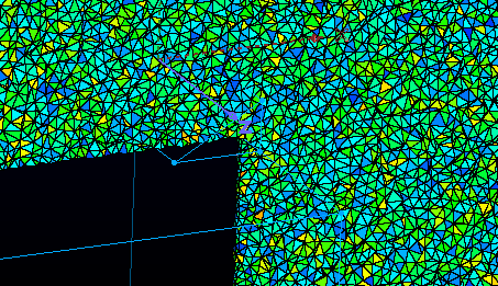

划分模型内部网格的时候总是把“斜坡也给划分了”  请问怎么操作才可以不划分斜坡

直角三棱柱内是流体区域吗?如果不是,且不是计算流固耦合,建模前处理时应掏空。
