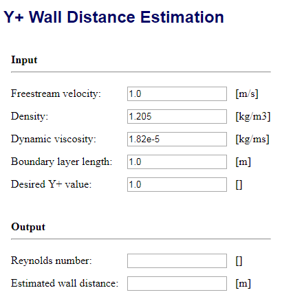

如图所示,在计算蜗壳第一层边界层厚度时,需要速度和蜗壳的边界层长度,速度是指蜗壳截面的平均速度吗?蜗壳的当量直径怎么计算?

把蜗壳拉伸成直筒,然后估一个大概的直径。
这个也就是一个大概的估算值,没那么准确。
