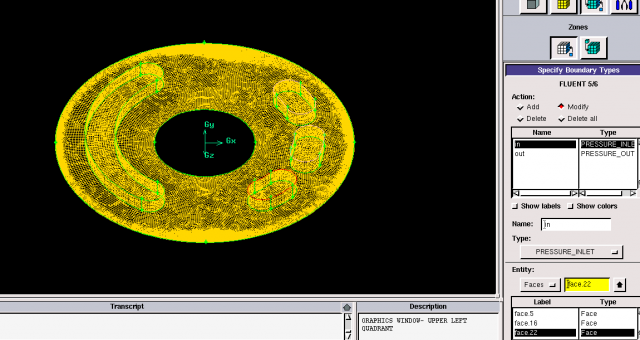

请大神求救!!本人是fluent初学者,进行轴向柱塞泵配流副油膜分析,在gambit划分好网格后进行fluent仿真,边界条件入口压力16Mpa,温度300K,出口压力0.1Mpa,温度320K,仿真结果出口压力云图颜色无变化,温度也无变化,这是怎么回事啊(ps:gambit划分网格时采用分块划分方式,有附图,压力入口为右侧三个突出的小油块,出口为左侧腰型槽及下侧圆周)

你所谓的“出口压力、温度没有变化”意思是压力、温度分别在出口截面上分布均匀一致的意思吧。
你已给定压力出口边界条件:“出口压力0.1MPa,温度320K”,那么当然如此了。

谢谢,如何能让温度油块与中间交界面处温度相融合呢,我的进出口油块温度与周边无交换
