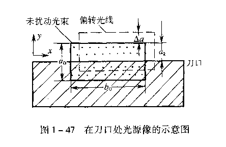

如图一,刀口处光源成像图,我不明白的是刀口不是设置在焦点处吗?那么光源在此处成像不就是个点吗?怎么是个矩形区域啊?
在光线末被干扰时,将刀口挡住光源像高a0的一半,由共扼像的对应关系,相当于削弱了测试段发光面的一半,记录平面上共扼像的亮度将均匀地减少一半。如果刀口末置于透镜的焦点上,破坏了纹影共轭成像关系,平面亮度的变化将不是共轭关系。
挡住了发光面的一半了,那不就是一半暗一半明吗?怎么还均匀变化了?
