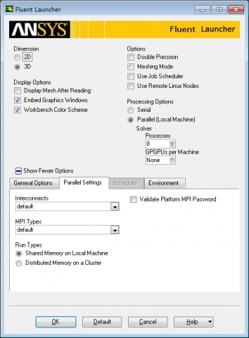

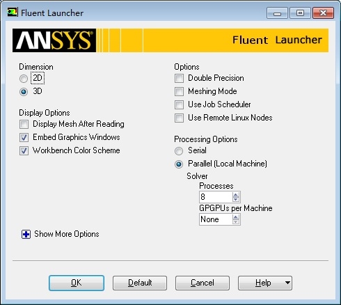

我用的是Fluent15.0,运行两相流模型,30多万网格。
个人电脑是志强E3-1230 V3,4核8线程,3.3GHz
有台单CPU工作站,志强E5-2620 V3,6核12线程,2.4GHz,运行速度比个人电脑快20%左右
还有台双CPU工作站,志强E5-2609 V3,每个CPU为6核6线程,共12核12线程,1.9GHz,运行速度比我个人电脑还慢
每台机器上CPU使用率都100%,双CPU的电脑需要怎么特殊设置吗?

不需要特殊设置。
不管几个CPU,电脑只认核。
那就是支持多线程的程序,总频率是主频×线程数? 那我的情况就是: 个人电脑 3.3×8=26.4 双U服务器 1.9×12=22.8 二处工作站 2.4×12=28.8 这样运算速度就对得上号,解释得通了,我的设置是对的  详情 回复 发表于 2016-5-10 11:29

那我的情况就是:
个人电脑        3.3×8=26.4
单U工作站   2.4×12=28.8
双U工作站    1.9×12=22.8
这样运算速度就对得上号,解释得通了,我的设置是对的。
另外,我看到Parallel Settings里MPI Types、Run Types是有默认设置的,也满足我的计算要求
