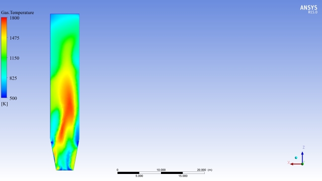

440t循环流化床-燃烧-3维全尺寸模拟
温度场
温度场

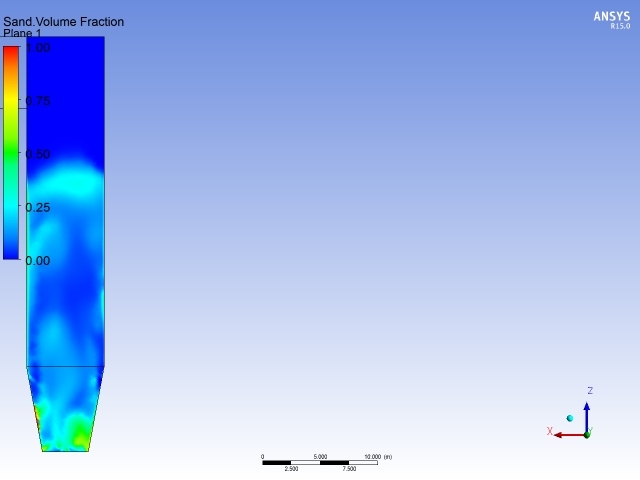

浓度场
VOF
难点:循环物质从出口逃逸的量=循环物质从入口增加的量,通过UDF实现,保持内部循环粒子守恒

温度场:

做得真好。

按这个描述,应该是用到DEFINE-ADJUST宏。
