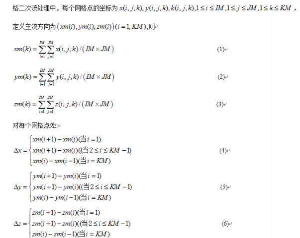

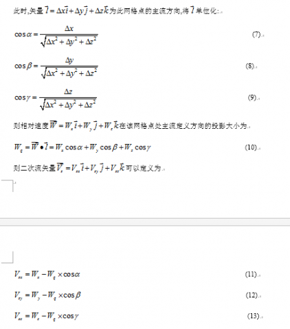

图一
图二
图三
各位大神,最近拜读了某研究生小论文。发现他有做二次流的详细步骤,于是跟着写程序。但是我不是很会他说的那四个文件怎么调出来。目前可以导出Wxyz.dat文件与plot3d文件。再者如何与numeca接口。求各位会做的大神救命 拜谢!
