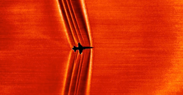

NASA网站2015年9月23日消息:纹影技术是超音速风洞实验中的基本技术之一,NASA继使用纹影技术从空中观测到一架超音速飞机的激波结构后,最近又成功地利用安装在地面上的纹影仪观测到超音速飞机的激波结构。NASA采用的新技术将传统的纹影技术与新的图像处理技术相结合,可以观测背景特征明显条件下由于空气密度变化形成的图像。在空中拍摄纹影照片时NASA采用有沙砾斑点的沙漠为背景,再利用图像处理技术获得纹影照片。在安装在地面的纹影设备拍摄纹影照片时则利用太阳为光源和背景,当T-38C超音速教练机飞越太阳时,摄影设备开始工作,得到的原始图像中太阳背景是带有颗粒的粗糙背景,在经过图像处理后则可以得到带激波纹影结构的图像。此前采用的空中纹影摄影需要一个空中飞行平台,因而成本比地基的纹影技术高。这项新技术除了拍摄超音速飞机的激波结构外,未来还将用于拍摄发动机尾喷流、翼尖涡流结构、风力发电机叶片的旋涡结构等可以导致空气密度变化的流场结构。
