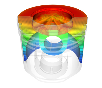

发动机专用热流体分析软件Converge,不仅能模拟发动机缸内流动、燃料喷雾、燃烧,而且通过跟缸内流体部分的热计算进行耦合,也可以进行固体内部的热传导解析。
这是活塞的固体(金属)部分的热传导解析和发动机缸内流动、燃料喷雾、燃烧解析同时耦合计算的案例。以往的活塞热传导解析,大部分案例中,缸内侧的边界条件都是一样的。像本案例这样,通过同时求解缸内的燃烧状态,可以适时提供更真实的温度边界条件,进而获得更高精度的热传导解析。
