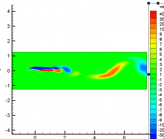

各位大牛,想请教一下如何将此图中间绿色部分cut掉。因为计算出来的涡有正有负,想仅保留绝对值较大的涡量等值线,这样其他部分就显示成白色,请问该如何实现?谢谢,不胜感激!

可以在level中设定,将绿色所代表level 移除remove

应该是选用coloring不要用默认的rainbow,应用两种颜色的作图,哪种好看就用哪种。

contour显示设置中可以将涡量低于某个值的color给cut掉,还是很容易的
