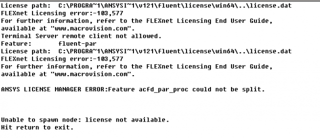

我用两台机子安装fluent12.1做多机并行计算,在Number of Processes设置为8时可以用。大于8时就不行。然后我在网上下了个证书,单机多核可以超过8核,而多机就不行了,请问这是什么回事?

用6.3版本的License就可以了

据说是多机并行,单机的核数不能超过8核。如果是单机并行,应该没有限制,我试过16版本的,12核,24线程,没有问题。
