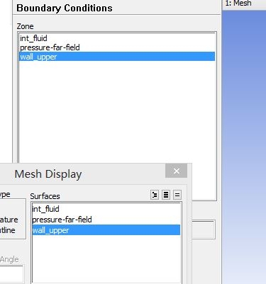

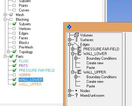

我在做翼型的计算,想要看看上表面和下表面分别的流动情况。但是在icem中划分地好好的,怎么到fluent里面就合并了?都是wall条件,并且icem中的part的划分是没问题的啊。。求大神指点。

在于关联。几何上下曲线已经切分开,同时block也需要对应切分开单独关联。上传个block图片看一看

貌似是的,因为最终的网格是根据blk画出来的。谢谢啦!
