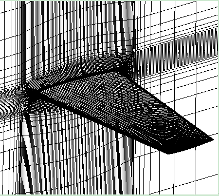

计算软件:CFL3D
计算网格:结构网格,180万
论坛ID:zlkm2013
M6机翼的计算网格
M6机翼的计算网格

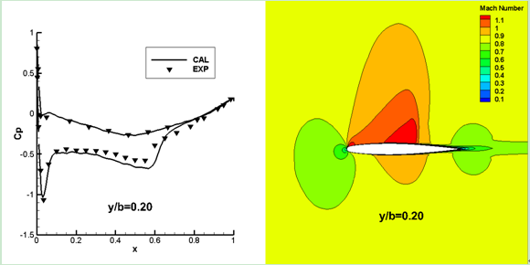

y/b=0.20压力系数曲线及马赫数分布云图

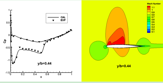

y/b=0.44压力系数曲线及马赫数分布云图

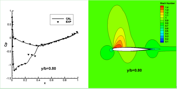

y/b=0.80压力系数曲线及马赫数分布云图

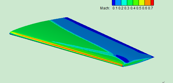

M6机翼表面马赫数云图
M6机翼表面马赫数云图

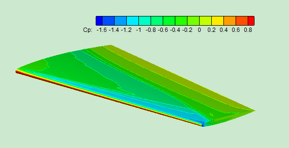

M6机翼表面Cp云图
M6机翼表面Cp云图
