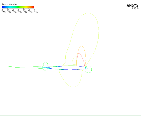

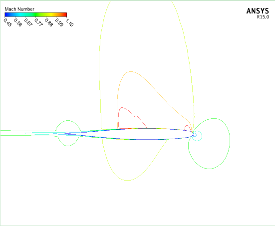

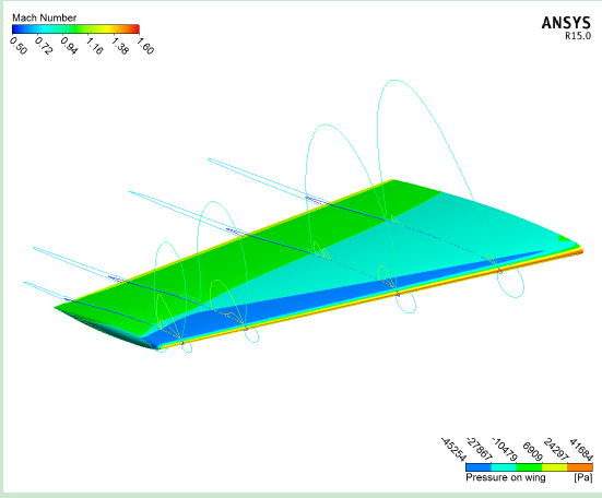

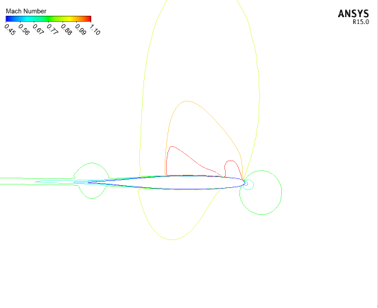

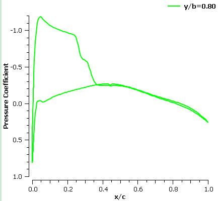

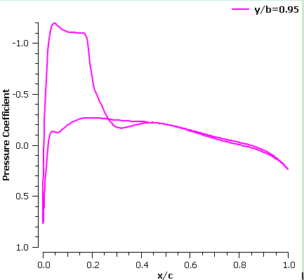

发表于 2015-2-21 22:51:12 | 显示全部楼层 |阅读模式

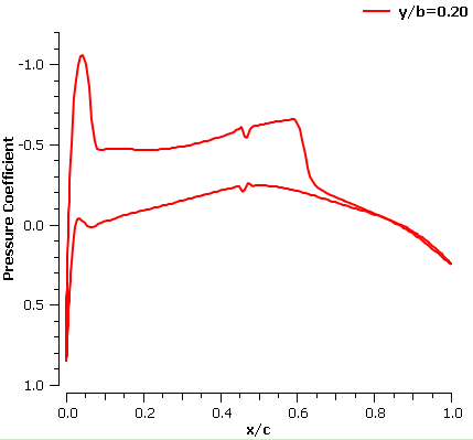

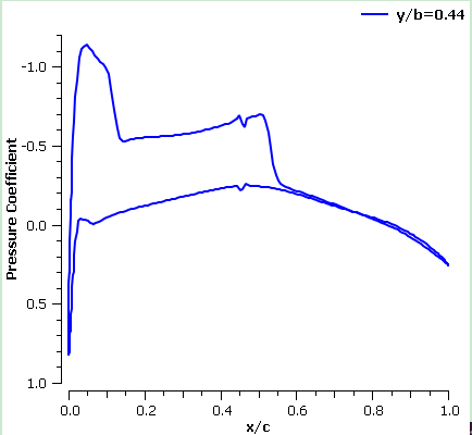

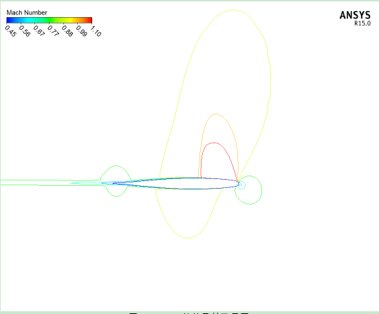

所选题目:M6翼型跨音速CFD计算
计算软件:ANSYS Fluent 15.0
计算状态:Ma          Re                 流速m/s        攻角           MAC m
             0.8400          20.0xE+06        276.354        3.06           1.29214
要求给出:
1. y/b=0.2,0.44,0.80,0.95处的压力系数曲线以及该截面处的马赫数云图;
2. 如果给出升力系数曲线,找到失速攻角可适当加分,难度系数为0.8。
题目ID:ringtail
发帖时间较晚,我没有将实验数据与计算数据对比图贴出来,按照作者原来的图片粘贴上来,我认为结果也很漂亮。
流场马赫数云图和机翼表面压力云图
流场马赫数云图和机翼表面压力云图
y/b=0.2处的马赫数云图
 y/b=0.2处的马赫数云图
y/b=0.2处的马赫数云图
 y/b=0.2处的马赫数云图
图 4 y/b=0.8处的马赫数云图
图 4 y/b=0.8处的马赫数云图
y/b=0.20处的压力系数曲线
 y/b=0.20处的压力系数曲线
y/b=0.44处的压力系数曲线
 y/b=0.44处的压力系数曲线
y/b=0.80处的压力系数曲线
y/b=0.80处的压力系数曲线
y/b=0.95处的压力系数曲线
 y/b=0.95处的压力系数曲线
发表于 2015-2-22 16:33:53 | 显示全部楼层
这个比较像样!
发表于 2015-2-25 20:45:44 | 显示全部楼层
请教,这个云图是用什么软件做的后处理?
看起来应该是cfd-post  详情 回复 发表于 2015-2-28 22:22
发表于 2015-2-28 22:22:15 | 显示全部楼层
张子晓 发表于 2015-2-25 20:45
请教,这个云图是用什么软件做的后处理?
看起来应该是cfd-post
发表于 2015-3-2 22:36:46 | 显示全部楼层
Cl为什么没有与实验对比??
发表于 2015-3-4 08:29:59 | 显示全部楼层
milaoshu 发表于 2015-2-28 22:22
看起来应该是cfd-post
嗯嗯~
发表于 2015-4-2 19:23:13 来自手机 | 显示全部楼层
不错
发表于 2015-5-3 08:35:19 | 显示全部楼层
压力分布有跳点,仔细检查一下网格,看看在该处的网格是否光滑
