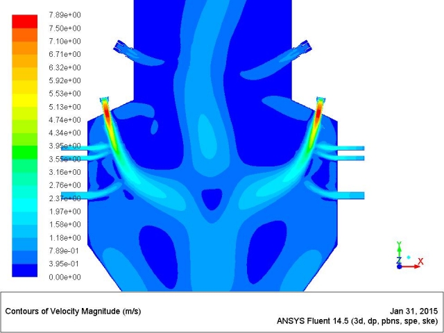

       本菜鸟现在在做一个W型锅炉实验台的数值模拟,希望能模拟出W形的流场与火焰形状,但是遇到了一个很无解的问题:在对称的网格中(一半镜像的)、对称的边界条件下计算超过一定步数后流场会从对称变为混乱。如图1
图1
图1
是第998次计算时的速度分布,还算对称(前面几百步超级对称的),但是到后面就混乱了如图2

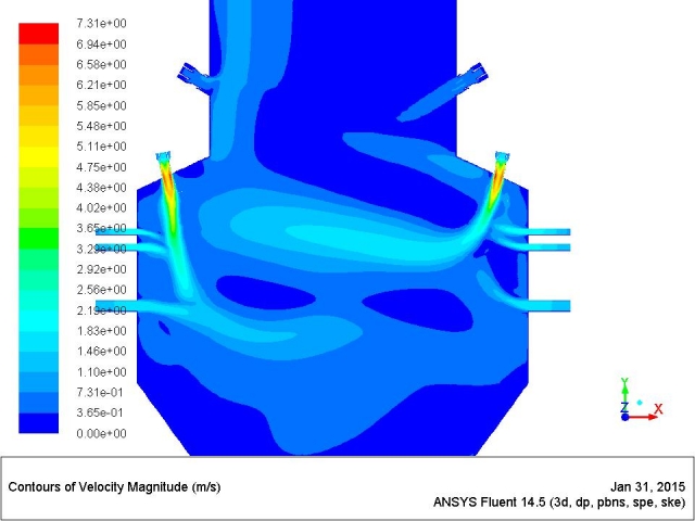

图2
图2
,是第1996次计算的结果,图3

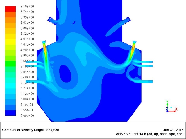

图3
图3
已经不成样子了……
       以上都是热态模拟的结果,冷态同样是这个情况
       求各位高手支招
       ps:老师不让只做一半设置对称边界的方法(担心说服力不足,以后可能会加入不对称燃烧实验),已经试过:加密网格(现在是60万,加密区就是图中所示主要区域(燃烧室))、稍微提高动量松弛因子、适当降低其它松弛因子。

用对称模型计算就对称了,不过你这个可能就是这种不稳定的状态
发表于 2015-2-3 01:23:53 | 显示全部楼层
想要算出对称的结果 (我猜你不在乎对不对,只想得到好看的结果), 可以用对称边界,只算一半。 算好之后可以同过后处理显示对称的另一半

不好意思年前发的求助到现在才回复。我一开始也是只做了一半,设置对称面来计算的,但是老师觉得这样可能说服力不足,并且考虑到想以后试试不对称的燃烧会怎么样,所以又做了这个整个实验台的模拟。。。好困扰啊

不好意思年前发的求助到现在才回复。我一开始也是只做了一半,设置对称面来计算的,但是老师觉得这样可能说服力不足,并且考虑到想以后试试不对称的燃烧会怎么样,所以又做了这个整个实验台的模拟。实际工程当中如果两边条件是对称的,是不应该会出现这么奇怪的混乱的流场的,就算有点偏差也不会偏成这样,所以我感觉还是数值模拟中某些地方的设置的问题。关于这种情况您有什么好的建议不?
