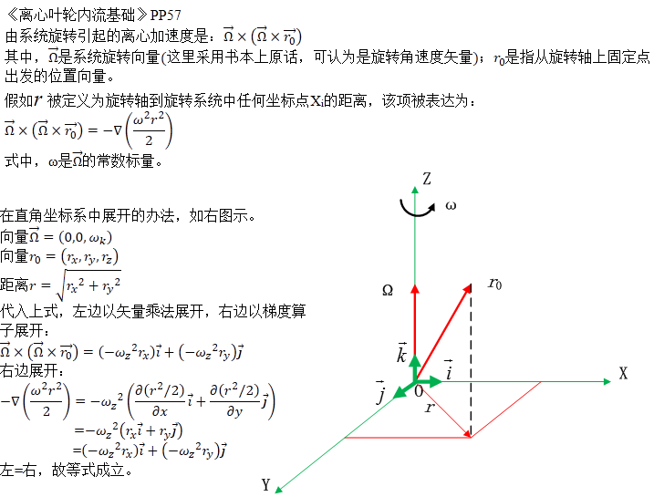

在《离心叶轮的内流基础》沈天耀著的PP57中,
有旋转系统中的离心加速度用梯度表示的公式,
想请教大家利用梯度算子推出的过程。
里面自己整理了在直角坐标系下推导的过程。
请教高手花点时间推导,或者指导一下啊!
谢谢

大家对叶轮机械内流兴趣都不在这方面啊。。。

你这个是有什么问题吗
