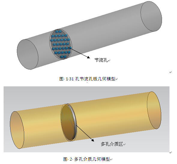

问题描述:由于简化模型需要,采用多孔介质来等效模拟节流孔板(就是板子上有很多小孔,流体只能由小孔通过)。
先节流孔板模型对计算,得出的阻力系数k,压降等信息,再根据C2=k/t(t为节流孔板的厚度)得出多孔介质区域设置参数惯性阻力系数的C2,实际模型(节流孔板)与多孔介质模型边界条件等参数相同。但最终多孔介质模型计算得到的压降大于实际模型进出口压降,误差达30%;但是我减小入口质量流量或增大出口压力使得实际模型中节流孔后流速下降时,两个计算模型的压降误差减小,而且Ma<1时偏差小于5%,而Ma大于1时,偏差较大,总的来说,实际模型中节流孔板马赫数越大,两个模型的压降误差越大!
问题:多孔介质模型是不是有什么限制条件,比如只适用于可压缩流体抑或是我的设置有问题?

多孔介质本来就是一个比较不准的模型,和实际差别较大,你孔板不是很复杂,还不如画出来计算,这样子可以提高精度,而且更加切近实际

这个部件只是实际装置中的一小部分,而且实际模型尺寸很大,网格数量很大,我想模拟整个装置得到一些关于整个装置的参数。
