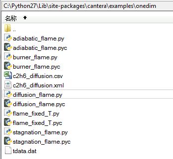

onedim目录下有几个火焰的例子。
试了diffusion_flame,可用。
