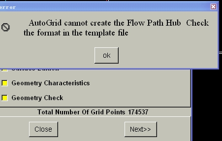

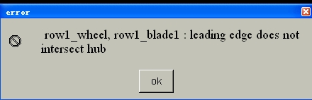

请问一下在Autogrid中导入geomturbo文件后,出现这种情况是怎么回事?大神求解啊
前面两个是autogrid5
最后一个用autogrid 4打开是这种情况

把叶片拉长点

谢谢已经搞定了~就是那个延展性改一下
