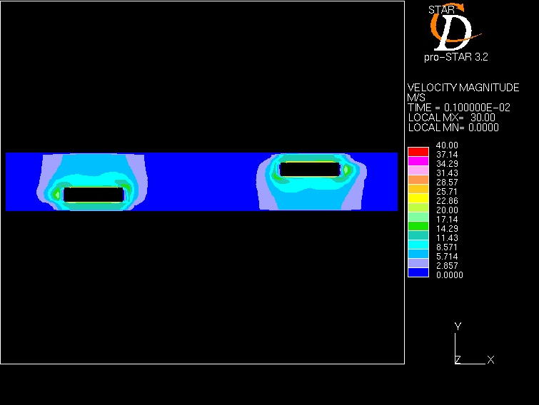

车子,或者 其他东西的相遇问题, 都是一般的流体问题, 只是加上了物体的运动。
一般的动网格都可以解决。
简单的两个物体相遇
简单的两个物体相遇

我想,对于这样一个问题,可能大家更应该注意初始条件的确定以及对结果的影响。

但是做出来并不能很好的模拟相互影响,还是滑移网格本身的问题吗?动网格应该可以做,但是时间来不及了

对初始条件你有什么建议,我做了个小例子  发现不是很理想  不能很好的模拟相互间的影响

我想,初始条件的选择需要保证在两个车有明显的相互影响前,列车周围的流动能够合理的建立起来。如果你知道这个开始的流场,当然最好。比如通过模拟单个列车的情况,来得到列车周围的流场。将这两个流场叠加起来,得到初始的流场。也可以让两个列车离得足够远,这样在明显的相互影响前,流场就被建立起来了。

你的计算看起来不错。也许你可以说说你是如何选初始条件的。不同的初始条件对结果有什么影响。
我没有算过这类东西。只是从我对流体的理解,提出一些可能要注意的问题。

能不能通过patch来建立滑条区的初始条件,通过加一个与滑移相反的速度来模拟原本静止的空气?
