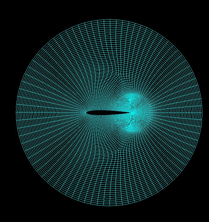

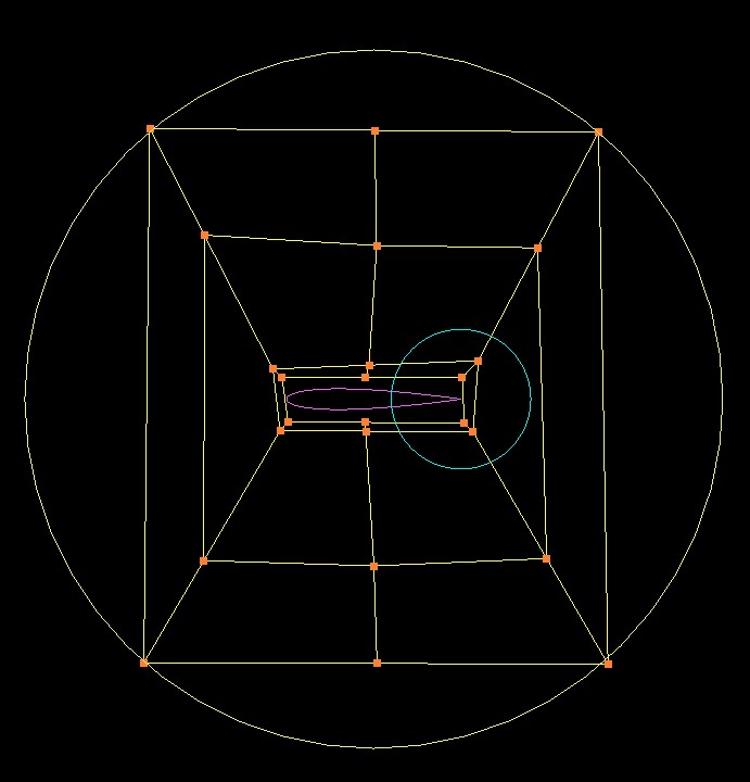

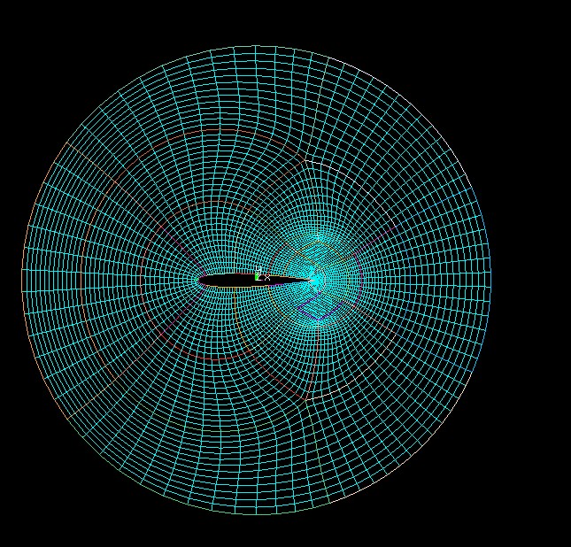

Gridpro_Naca0012网格_基本操作_超清视频
发表于 2013-8-17 07:01:23 | 显示全部楼层 |阅读模式
视频地址:http://v.youku.com/v_show/id_XNTk3MDI4ODU2.html
欢迎留言,欢迎交流

发表于 2013-8-17 10:33:45 | 显示全部楼层
回复 1# a582234617 的帖子
按照你的方法做出来了,原来我做的时候都是使用拓扑反过来建内部面,因为几何的尺寸坐标都不知道,直接创建几何好像不是那么容易,gridp里面怎么知道几何尺寸坐标啊

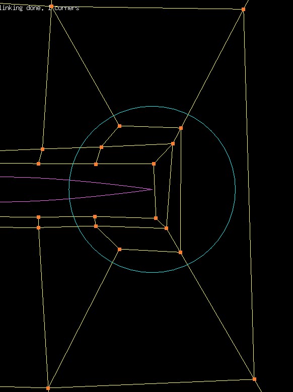

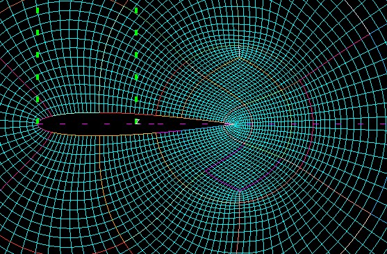

发表于 2013-8-17 10:46:40 | 显示全部楼层
这个翼型的后缘是钝的  如果是尖的话怎么做呢
 楼主| 发表于 2013-8-17 15:50:39 | 显示全部楼层
回复 4# milaoshu 的帖子
1.查询坐标用Q键
2.对翼型我外行,什么是尖的,能上传个模型吗?

发表于 2013-8-17 16:25:47 | 显示全部楼层
回复 5# a582234617 的帖子
上传了一个翼型的data数据 可以直接导入gridp  后缘是个尖点

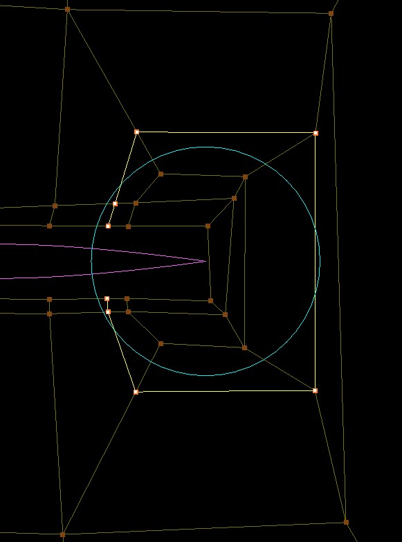

发表于 2013-8-17 17:05:39 | 显示全部楼层
回复 7# milaoshu 的帖子
你仍然可以在尾部加个圆形的面呀!类似的
发表于 2013-8-17 18:16:05 | 显示全部楼层
回复 8# jia2010 的帖子
那岂不是会有个三角形的拓扑出现
发表于 2013-8-17 18:28:46 | 显示全部楼层
回复 9# milaoshu 的帖子
哦,哈哈,还应该添加个类似的平面,控制尖角处的拓扑
发表于 2013-8-17 20:11:59 | 显示全部楼层
回复 10# jia2010 的帖子
我就说嘛 试试去

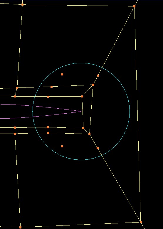

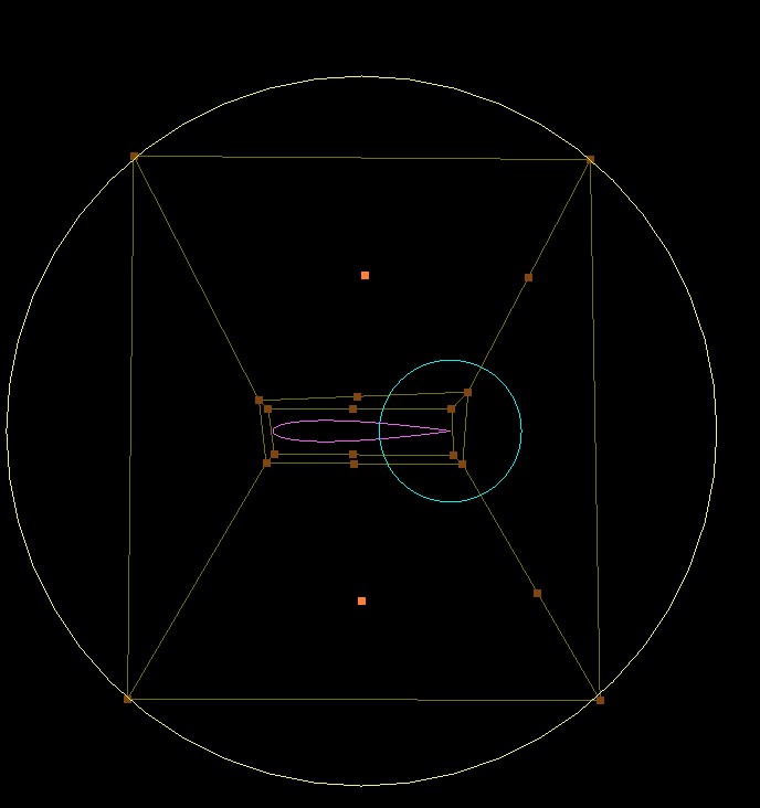

发表于 2013-8-17 22:47:38 | 显示全部楼层
你可以试着全手工的做法再做一次拓扑,而不用插入切分拓扑的做法,对于你理解内部面非常有好处。。
发表于 2013-8-17 22:51:13 | 显示全部楼层
回复 12# nation2008 的帖子
你的意思是自己建点,连拓扑线?

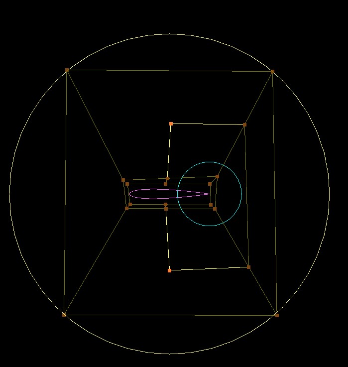

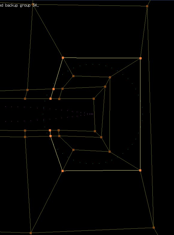

 楼主| 发表于 2013-8-18 06:41:21 | 显示全部楼层
回复 6# milaoshu 的帖子
打开怎么是一些点啊,没遇到过这种情况,这怎么建拓扑。。。
 楼主| 发表于 2013-8-18 07:13:38 | 显示全部楼层
全手工做法,nation大哥,是这样做吗?
[ 本帖最后由 a582234617 于 2013-8-18 07:16 编辑 ]
