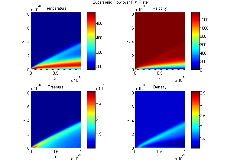

发表于 2013-3-8 21:25:06 | 显示全部楼层 |阅读模式
本人去年刚入门CFD,自己按照书中的指导编写了Anderson《计算流体力学入门》(2010年中文翻译版)7,8,9章Matlab程序。(我注意到英文原版比这个中文翻译版多1章。不过最难的程序就是第9章的超声速平板流动)。附件中的第9章程序文件夹里面的图(速度,温度,压力,密度的云图)是迭代了2000多步的,但是考虑到笔记本电脑发热量过大,程序并没有收敛就手动终止了,所以看上去并不是很精确。
最近看到不少网上公布的程序,大多是用Fortran或C编写。我也想把之前这个程序发上来,虽然本程序是用Matlab编写的。(提示:要做CFD,最好是习惯用Fortran或C。这里用Matlab只是利用其语法自由的特点,练练手。)。希望大家多提意见。我的邮箱:i_feeling@163.com
[ 本帖最后由 sxhqjfl 于 2013-4-4 20:32 编辑 ]
CFD code in Matlab for anderson's book.rar
100.17 KB, 下载次数: 1166

 楼主| 发表于 2013-3-21 20:44:48 | 显示全部楼层
之前在网上瞎找的时候看到过。。。不过要求什么积分才能下载。貌似是一个共享代码的网站有。

找了一个c的,收敛到-6得接近万步吧。画画收敛曲线。
这里不能贴图了。不能上传附件。

原帖由 shirazbj 于 2013-3-28 20:40 发表
这里不能贴图了。不能上传附件。
我也没算完过,发热量过大。。。不过我定义的是两次迭代步之间,全计算域上每个格点密度之差的总和作为convergence的评判标准。标准不一样,收敛步数也应该不一样。
