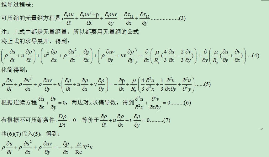

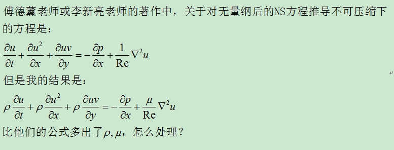

【新增推导详情】由可压缩NS方程向不可压缩推导,多出了密度和粘性?
发表于 2013-2-1 11:50:21 | 显示全部楼层 |阅读模式
如图所示:(推导已在4楼给出)

发表于 2013-2-1 14:49:17 | 显示全部楼层
你是怎么推导的?求过程
发表于 2013-2-1 17:58:47 | 显示全部楼层
密度带单位,说明你的不是无量纲方程。

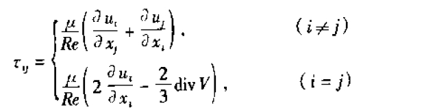

 楼主| 发表于 2013-2-1 20:21:08 | 显示全部楼层
见附图:我看的书是傅德薰《计算流体力学》2002 page 7-9,但是上面的过程及其简略,没有推导过程,郁闷。

 楼主| 发表于 2013-2-2 06:40:37 | 显示全部楼层
回复 3# shirazbj 的帖子
我的密度是无量纲的。上面所有的物理量都是无量纲量。包括密度,速度,长度等等。
 楼主| 发表于 2013-2-2 06:41:02 | 显示全部楼层
回复 2# xyz33uu 的帖子
推导已给出,求解答
