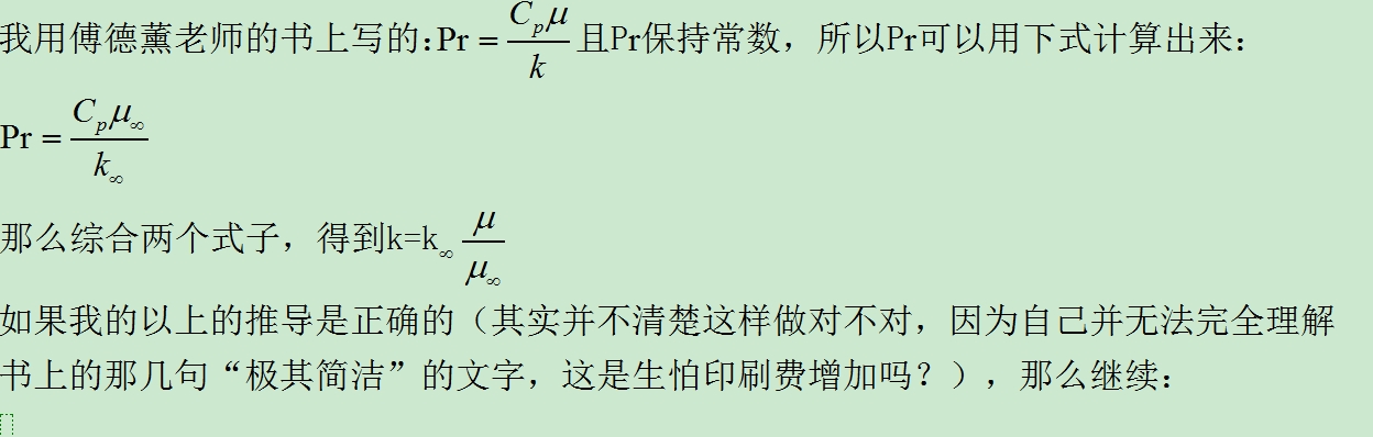

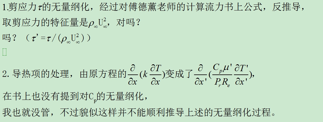

开始看傅德薰老师的《计算流体力学》,对里面的无量纲化进行推导,但是尤其对于能量方程无法无量纲化,里面的能量E怎么无量纲化?还有导热系数k怎么无量纲化?剪切应力的特征量是怎么规定的?最好能有整个的详细步骤,谢谢!
最关键的是关于两个问题:
[ 本帖最后由 sxhqjfl 于 2013-1-31 20:35 编辑 ]

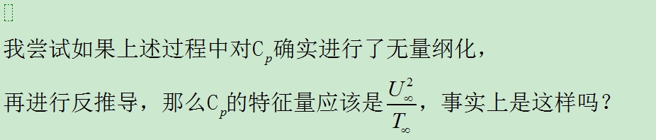

Cp的量纲以应该是对的,h0(总焓)=Cp*T+0.5*U^2。Cp*T的量纲与速度U的量纲一致。
剪应力貌似不对吧,Tau应与du/dx 量纲一致吧。

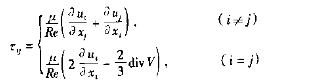

多谢回答,但是关于剪应力,我推导出确实是那样的啊。参考的是傅德薰的《计算流体力学》,page 8
里面几乎没有步骤,但是最后给出了无量纲后的剪应力的计算公式:(见下图)
我按照这个公式,反推导,确实是得到一楼的形式啊。。。。

看了一下傅老师的书,Tau的无量纲化方式确实为密度*速度的平方,与压力的量纲一致。
按照傅老师书上的描述,E的无量纲方式也应与压力一致。关于导热系数K=miu*Cp/Pr,在对能量方程无量纲的时候,可将k用miu*Cp/Pr代替。miu的无量纲用miu_ref,Cp用U_ref/T_ref,即可。这里面似乎无量纲的量也就L_ref, rho_ref,U_ref,L_ref,miu_ref吧,其他的总可以用这几个量代替,如压力用rho_ref*U_ref^2,L_ref/U_ref等等。

嗯,我跟你想的一样!只是"Cp用U_ref^2/T_ref无量纲化" 总算是了解了自己的一个大问题。。。多谢了
