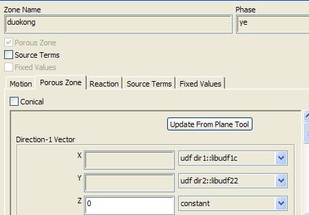

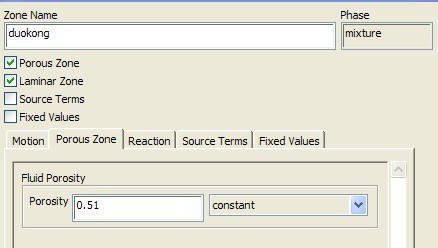

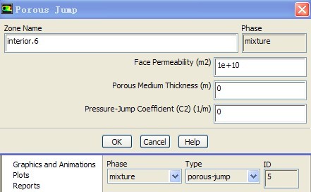

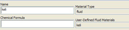

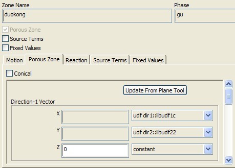

我模拟的情况是多相流(固液两项)在通过振动筛筛网的流动情况,此情况属于非定常不可压缩湍流。在模拟时筛网部分因为孔太多,无法建立具体的实际模型来划分网格,就采用的多孔介质模型来模拟筛网部分,两相流第一项为液相,第二项为固相颗粒。在设置筛网那部分多孔区域的时候,多孔区域设置为的流体,我的问题是:我只想液相通过多孔介质,而固相不通过,但是多孔介质加入了多相流模型后,因为要采用多孔介质模型,所以第二项固体颗粒在定义的时候,material type的定义为fluid(图1-1),这样在设置多孔区域的时候,其多孔区域的相就是混合相(图1-2),就变成了固体颗粒同样要通过多孔区域,而且此时设置多孔区域,对于液相和固相只能设置多孔介质的阻力方向和阻力系数那些(图1-3,1-4),没有设置某一项不通过多孔介质的地方~简化来说就是如何设置多孔区域和多相流模型来达到只让混合相中的某一项通过多孔区域而另一项不通过?在此想请教下各位在多孔介质模型和多相流模型的高手前辈,QQ号410536973,有志同道合的朋友也希望加Q相互讨论。

图1-2
图1-2
图1-3
图1-3

用 porous-jump条件,可以设置DPM固相为trap。
如果一定要用多孔介质区域的话,在多孔介质区域之前设置porous-jump面

因为混合相中固相体积分数大于12%所以,我采用的是多相流里的mixture模型,而没有采用DPM模型~你说的在多孔介质区域之前设置porous-jump面,指的是在我的流域和多孔介质区域的交界面设置成porous-jump类型么?但是这个设置跟多孔区域的设置一样啊,还是设置渗透系数和阻力系数那些,并不能限制固相不通过多孔区域啊?
