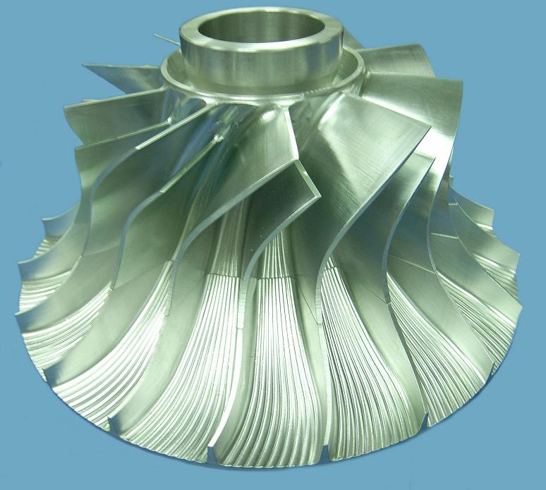

在看一些叶轮设计的资料中,经常遇到inducer这个单词,有的翻译是诱导轮,但我具体不知道是指哪一块,有些糊涂。。

发表于 2012-9-17 17:48:02
回复 1# alisober 的帖子
好像是导叶轮,在叶轮前面一点的地方,调整进入叶轮的气体的进气角

发表于 2012-9-18 07:51:25
回复 3# baby幸幸 的帖子
不会的。。那个叫IGV

发表于 2012-9-24 18:58:37
3#的答复应当是正确的。对离心式压气机叶轮来说,“inducer”可以称为导风轮、诱导轮等。它是叶轮的进口段部分。
inducer的图示之一

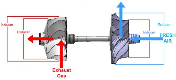

发表于 2012-9-24 18:59:43
另一个图,注意叶轮分为两段。

发表于 2012-9-24 19:03:43
补充一下,原图的文字部分有:Impeller+Inducer。整个叶轮由进口段的“inducer”和后面相配合的“impeller”组成。
