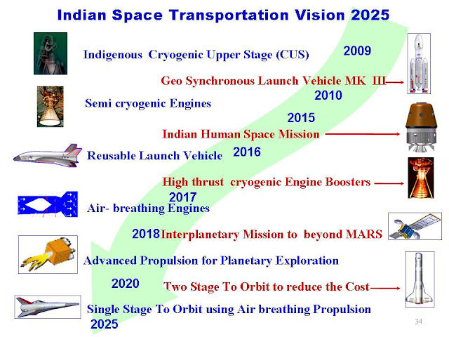

    从近日看到的一些信息来看,个人认为印度人对中国航天方面的主流评价还是客观的!    而有不少哥们以哗众之良苦用心带来的印度消息明显是偏颇的,且有愈来愈盛之势。阿三一词不知其出(周星星同学?)处,但是一个例证。    当然同样的还有所谓“棒子”,“小巴”等等不一而足,透出的是大国情怀?个人认为发言时立场不偏颇才有可能搞清楚道理。    目前载具方面的实际情况是,印国的MK3已临近试飞(预计时间在重型长五之前)。当然有人会说这个东西笨重且比长三乙差,但加以较短的时日MK4也会出来(且极有可能在重型长五后面不久),而且到时印国200吨液氧煤油火箭发动机(即印度所谓的Semi cryo,这个是富氧分级燃烧循环,其各项参数近于RD191)及100吨燃气发生器氢氧发动机极可能会研发成功,据说其在这方面的预算高达170多亿(印币)。
    届时的情况很可能会不太美丽,要知道到1994年以前,我们可以负责任的说,我们的载具运能是地球老四,日本在我们后面,还在搞M固体火箭(还有人笑话人家是斜射),在仿造美国的东西(N1火箭、H1火箭)。但就是在94年,H2成功射了!而当年的一本航空刊物(不点名了)上有大文比较了同年射成的H2和长三甲后,说中国用较少的代价获得了相同的效果(现在看是有近视之嫌的)。其时,中央大国的几位有识之士(张贵田任新民等)疾呼要上大煤油机与大氢氧,未果!
    也是在94年,败过一次的PSLV重新披挂上阵,结果大成。这一射的成功也标志着印国成为真正意义上的航天“老六”(前面是美、俄、欧、日、中)及大固推“阿三”(前面仅美 、欧而已)。同年,印国让ASLV之流退役。
    要知道就是我们现在所乐道的氢氧上面级(当年号称全球第二大高能末级),还是任老等人力挽狂澜力排众议力保氢氧机,才能有今天之长三甲乙丙之辉煌成绩。当年有人认为这是个烧钱不讨好的项目。
    就现实的情况来看,我们目前的载具总体上是强于印度的。但我们不能回避的事实是,一直以来我们认为技术上晚我们十数年的印国,94年在分段大固推上全面超过了我们(印国固推方面起步并不早于我们,技术据信大部来源于美国“侦察兵”火箭,可能是技术上的原因,其在大固推上用二次喷射TVC而不是主流摇摆喷管)。
    而如果其GSLVMK3成功首飞,则我们不得不承认其大型氢氧上面级将与我们站在同一水平上。如果其再进一步,成功发展出MK4并研出200吨煤油和100吨氢氧机,则中央大国将在载具方面被印国全面超越……

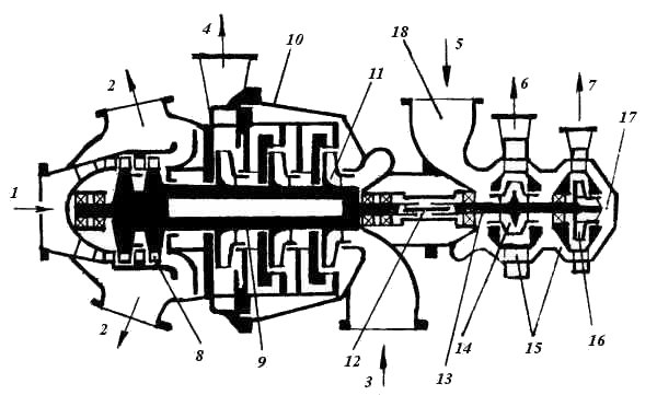

有个问题一直无解,想说出来,请大家帮释疑一下:
    美国人已退役的航天飞机用的发动机ssme(RS25)其液氢及液氧高压泵是分为两台涡轮泵并以不同转速运行,这样可以使两泵均工作在较高的效率下。
    而同一级别并使用同样工质的俄/苏RD0120(能源号火箭)氢、氧高压泵(均为离心泵,氧泵一级、氢泵三级)却为同轴(据称为32000rpm,无更进一步数据)。此机在业界亦是神迹!
    不解之处在于,液氢液氧两者密度之差距巨大,如美国之J2(土星五号)甚至为两种工质选用了不同类泵型(其氧泵用离心泵,氢泵用七级轴流泵)。俄国人如何能将其同轴?有何理论依据?
[ 本帖最后由 byjet 于 2012-6-29 07:47 编辑 ]
