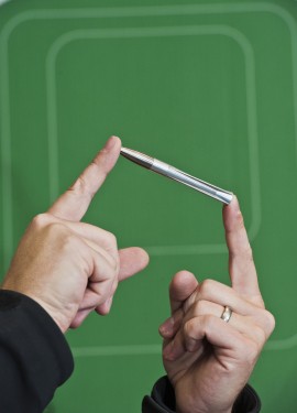

还记得电影《杀手联盟》里的会拐弯的子弹吗?美国Sandia国家实验室还真研制出一种可制导的子弹,说穿了就是一种用枪发射的小导弹,可以命中二公里外的被激光标定的目标。

目前这种会拐弯的子弹已经进入试验阶段,主要检测弹载电子设备,包括电池和制导系统的飞行适应性。这种子弹一旦研制成功,美军狙击作战能力将大大提高,很多没有经过狙击训练的普通战士也可以在战友帮助下,准确狙杀远距离目标。根据类似原理还可以设计出反器材狙击弹,命中远距离高价值目标。

从这个子弹的形状来看,完全可以加装动力装置。这种东西,我好几年前也做过。当时,我们是按照实际使用的子弹尺寸做的。那个比前面照片上子弹短的多。我们在子弹壳上加了一些可以弹出来的小片。当子弹的速度降到小于音速的时候弹出来,像翅膀一样增加升力。如果能够加长子弹,那么增加动力系统就完全可行。这时,动力系统也就是一个固体火箭。这种尺寸的固体火箭没什么问题。
这种子弹的难点还是飞行轨道的控制。东西太小了,难度极大。我猜,Sandia目前也就是讲讲故事,离成功还差得远呢。

从上面那张照片上看就是在弹体上加装了几个翼片。这种小东西的飞行力学应该是个难点。你说的子弹速度降低到音速以下的情况大概不是为狙击使用的,而可能是装个小型传感器做侦查用的。

回复 6# 周华 的帖子
哪里有叶片?我看不到。
飞行力学跟飞行控制其实是一个问题。因为子弹太小,时间常数太小,同时那些控制面的控制能力是很有限的。

这种子弹应该是用滑膛枪发射的,它的后体有几个肋片应该是做稳定用的。至于说控制,我觉得也可能在子弹底部开个小孔,用固体火箭发动机作姿态控制。

前几年,MEMS还很热的时候,有个项目叫数字火箭。就是在固体表面密密麻麻放了很多微型固体火箭。一次爆一个或几个,用于大火箭(卫星)的姿态控制。我想这里也可以用的。
由于子弹是旋转着飞的,控制这样的飞行物体,难度是很高的。
发表于 2012-2-6 14:30:17 | 显示全部楼层
上面那个导弹应该是不旋转的,所以采用滑膛发射并需要稳定片。这样设计的原因大概主要就是考虑到飞行控制问题。
